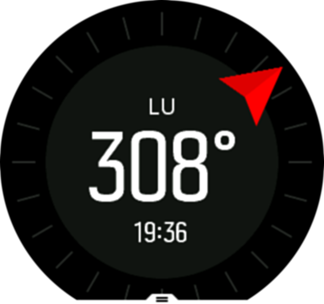

Suunto 9 Peak sisältää digitaalisen kompassin, jonka avulla käyttäjä voi määrittää asemansa magneettisen pohjoisnavan suhteen. Kompassi kompensoi kallistuksen ja tuottaa tarkan suuntalukeman, vaikka kompassi ei olisi vaakasuorassa asennossa.
Voit siirtyä kompassiin aloitusnäytön kohdassa Navigointi » Kompassi.
Kompassinäyttö sisältää seuraavat tiedot:
Voit poistua kompassista pyyhkäisemällä oikealle tai pitämällä keskipainiketta painettuna.

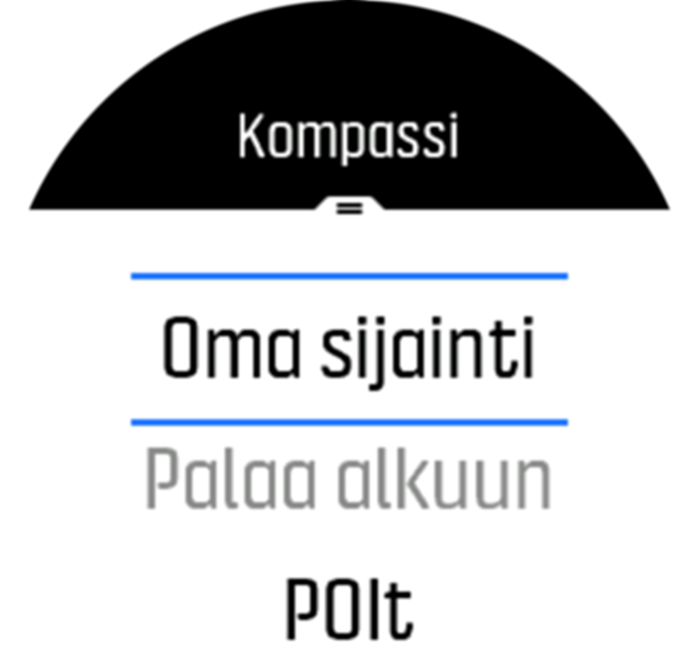

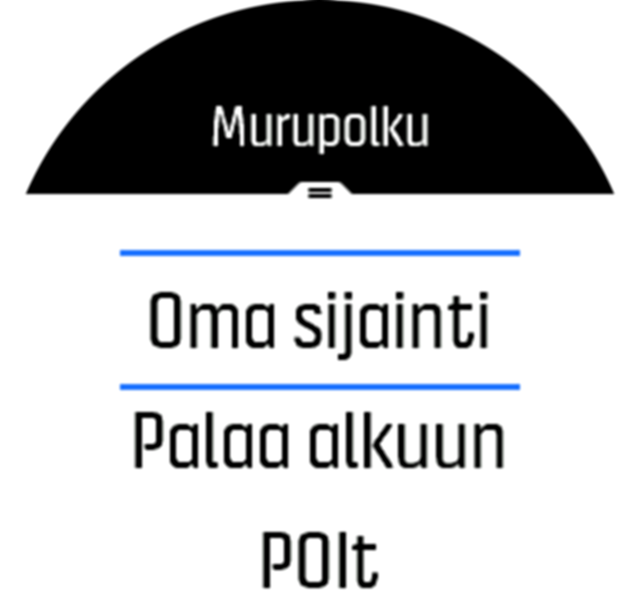

Kompassinäytössä voit avata pikavalintaluettelon pyyhkäisemällä näytön alaosasta ylöspäin tai painamalla alapainiketta. Pikavalinnoilla pääset nopeasti navigointitoimintoihin, esimerkiksi tarkistamaan senhetkisen sijainnin koordinaatit tai valitsemaan navigoitavan reitin.
Voit poistua pikavalintaluettelosta pyyhkäisemällä alaspäin tai painamalla yläpainiketta.

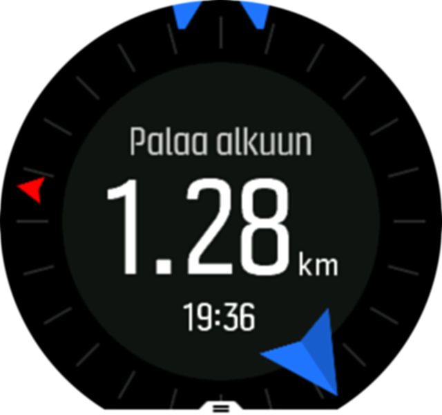

Jos käytät GPS:ää harjoituksen tallentamiseen, Suunto 9 Peak tallentaa automaattisesti harjoituksen aloituspisteen. Reitti takaisin -toiminnon avulla Suunto 9 Peak ohjaa sinut suoraan takaisin aloituspisteeseesi.
Reitti takaisin -toiminnon käynnistäminen:
Vieritä Reitti takaisin -toiminnon kohdalle ja valitse napauttamalla näyttöä tai painamalla keskipainiketta.
Navigointiopas näkyy valitun urheilutilan viimeisenä näyttönä.

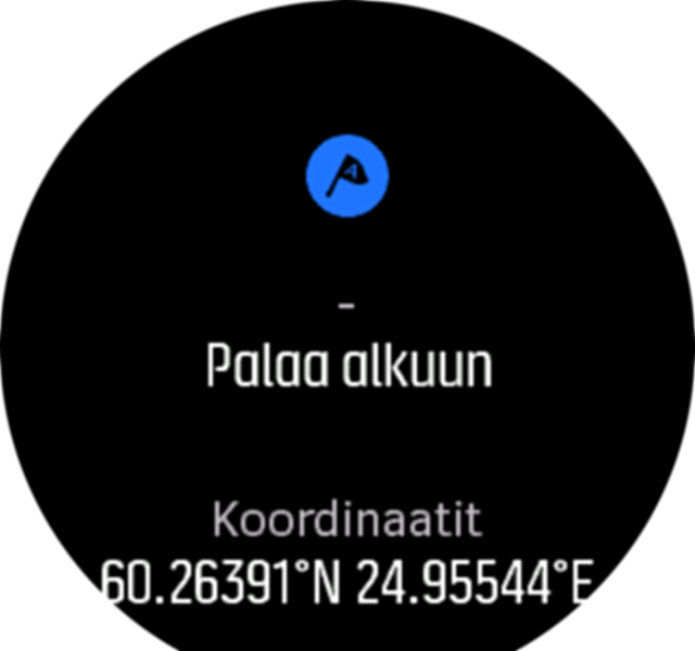

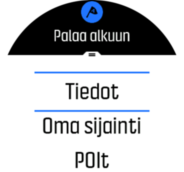

Katso lisätietoja nykyisestä sijainnistasi:
Valitse Tiedot.
Selaa luetteloa vierittämällä ylöspäin tai painamalla alapainiketta.
Poistu yksityiskohtaisista tiedoista pyyhkäisemällä oikealle tai painamalla keskipainiketta.

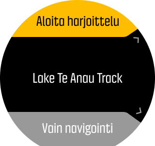

Vieritä navigoitavan reitin kohdalle ja paina keskipainiketta.
Valitse Aloita harjoittelu, jos haluat käyttää reittiä harjoitteluun, tai valitse Vain navigointi, jos haluat vain navigoida reittiä.
Jos vain navigoit reittiä, Suunto-sovellukseen ei tallennu tai kirjaudu mitään.

Navigointinäytössä voit avata pikavalintaluettelon pyyhkäisemällä näytön alaosasta ylöspäin tai painamalla alapainiketta. Pikavalinnoilla pääset nopeasti navigointitoimintoihin, esimerkiksi tallentamaan nykyisen sijaintisi tai valitsemaan toisen navigoitavan reitin.

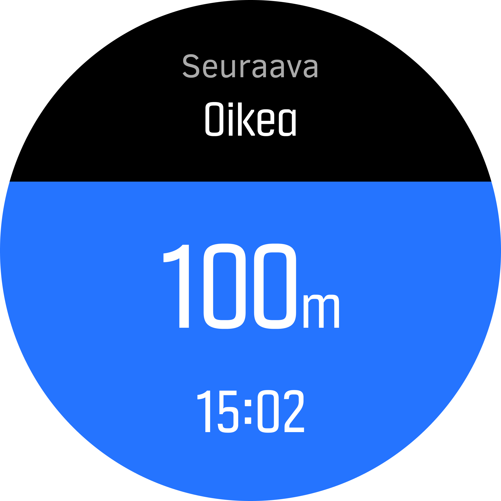

Kun suunnistat reitillä, kello auttaa sinua pysymään oikealla polulla antamalla lisäilmoituksia reitillä edetessäsi.
Jos esimerkiksi eksyt reitiltä yli 100 m (330 jalkaa), kello ilmoittaa, ettet ole oikealla polulla, ja kertoo, kun olet taas reitillä.
Kun saavutat reittipisteen tai kiinnostavan kohteen, tiedotusikkuna ilmoittaa etäisyyden ja arvioidun matka-ajan (AMA) seuraavaan reittipisteeseen tai kiinnostavaan kohteeseen.
Jos kuljet itsensä kanssa risteävää, esimerkiksi kahdeksikon muotoista reittiä, ja käännyt risteyksessä väärään suuntaan, kello olettaa, että kuljet tahallasi väärään suuntaan. Kello näyttää seuraavan reittipisteen uuden kulkusuunnan perusteella. Kun kuljet monimutkaista reittiä, seuraa tarkasti paluureittiäsi varmistaaksesi, että kuljet oikeaan suuntaan.
Luodessasi reittejä Suunto-sovelluksessa voit halutessasi ottaa käyttöön käännöksittäiset reittiohjeet. Kun siirrät reitin kelloosi ja käytät sitä navigointiin, se ohjaa sinua aina risteyksissä antamalla äänimerkkejä ja tietoja kääntymissuunnasta.
