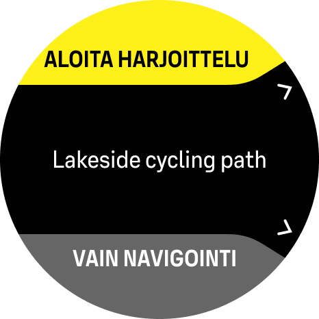

  5. Valitse reitti painamalla yläpainiketta.
  6. Valitse Aloita harjoittelu, jos haluat käyttää reittiä harjoitteluun tai valitse Vain navigointi, jos haluat vain navigoida reittiä.
    Reittiharjoitus Phoenix
