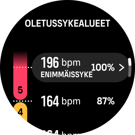

Strefy tętna
Strefy tętna są zdefiniowane jako zakresy procentowe oparte na maksymalnym tętnie.
Domyślnie Twoje maksymalne tętno jest obliczane przy użyciu standardowego równania: 220 – Twój wiek. Jeśli znasz swoje dokładne maksymalne tętno, odpowiednio dostosuj wartość domyślną.
Zegarek Suunto Run ma domyślne strefy tętna oraz strefy tętna odpowiadające aktywności. Strefy domyślne mogą być używane podczas wszystkich aktywności, ale w przypadku bardziej zaawansowanych treningów można korzystać ze specyficznych stref tętna dla aktywności biegowych i rowerowych.
Można wybrać jeden z trzech typów stref tętna:
Strefy maks. tętna
Strefy rezerwowe tętna
Strefy tętna dla progu mleczanu
Domyślne i odpowiadające aktywności strefy tętna zostaną obliczone na podstawie wybranego typu strefy.
Strefy maks. tętna
Jest to domyślny typ strefy. Zaleca się stosowanie ustawienia strefy maks. tętna, jeśli nie znasz swojego tętna dla progu mleczanu i tętna spoczynkowego.

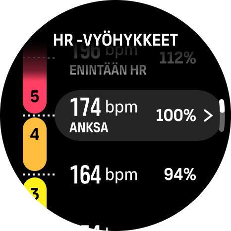

- Wybierz kolejno Aktywność i trening > Strefy intensywności > Strefy tętna > Typy stref.
- Wybierz opcję Strefy maks. tętna, dotykając jej lub naciskając koronkę.
- Przewiń w dół i wybierz opcję Domyślne strefy tętna do wszystkich sportów, Strefy tętna bieganie lub Strefy tętna rower.
Dotknij maksymalnego tętna (najwyższa wartość, ud/min) lub naciśnij koronkę.
Wybierz nowe maksymalne tętno poprzez przeciąganie palcem w górę lub w dół albo obracanie koronki.
- Naciśnij koronkę, aby potwierdzić ustawioną wartość.
- Na ekranie podręcznym zatwierdź, czy chcesz, czy nie chcesz aktualizować wszystkich stref tętna na podstawie maksymalnego tętna.

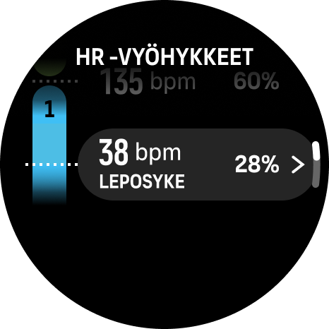

Zaleca się użycie tego ustawienia Strefy rezerwowe tętna w przypadku, gdy nie swojego tętna dla progu mleczanu, ale znasz tętno spoczynkowe. Wartość rezerwy tętna to różnica wartości maksymalnego tętna i wartości tętna spoczynkowego.
- Wybierz opcję Strefy rezerwowe tętna, dotykając jej lub naciskając koronkę.
- Wybierz wartość maksymalnego tętna u góry skali, dotykając jej lub naciskając koronkę.
- Wybierz nowe maksymalne tętno poprzez przeciąganie palcem w górę lub w dół albo obracanie koronki.
Wybierz tętno spoczynkowe u dołu skali, dotykając go lub naciskając koronkę.
Wybierz nowe tętno spoczynkowe poprzez przeciąganie palcem w górę lub w dół albo obracanie koronki.
- Na ekranie podręcznym potwierdź, czy chcesz, czy nie chcesz aktualizować wszystkich stref tętna na podstawie rezerwy tętna.

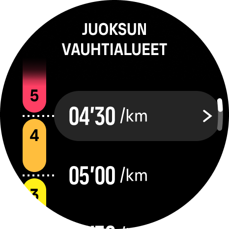

Ustawianie stref tempa
Strefy tempa specyficzne dla danej aktywności możesz zdefiniować w ustawieniach po wybraniu opcji Aktywność i trening > Strefy intensywności > Strefy tempa bieganie.
- Przeciągnij palcem lub obróć koronkę i wybierz strefy tempa.
Przeciągnij palcem w górę/dół lub obróć koronkę i naciśnij ją, gdy podświetlona będzie strefa tempa, którą chcesz zmienić.
Wybierz nową strefę tempa, przeciągając palcem w górę/dół lub obracając koronkę.
- Naciśnij koronkę, aby wybrać nową wartość tempa.
- Aby wyjść z widoku stref tempa, przeciągnij palcem w prawo lub naciśnij dolny przycisk.

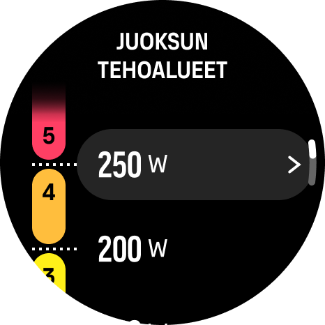

Ustawianie stref mocy specyficznych dla danej aktywności
Ustaw strefy mocy specyficzne dla danej aktywności w ustawieniach, wybierając opcje Aktywność i trening > Strefy intensywności > Strefy mocy bieganie lub Strefy mocy rower.
- Dotknij aktywności (bieganie lub kolarstwo), którą chcesz edytować, lub naciśnij koronkę przy podświetlonej aktywności.
Przeciągnij palcem w górę lub obróć koronkę i wybierz strefy mocy.
Przeciągnij palcem w górę/dół lub obróć koronkę i wybierz strefę mocy, którą chcesz edytować.
- Wybierz nową strefę mocy, przeciągając palcem w górę/dół lub obracając koronkę.
- Naciśnij koronkę, aby wybrać nową wartość mocy.
- Aby wyjść z widoku stref mocy, przeciągnij palcem w prawo lub naciśnij dolny przycisk.

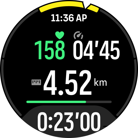

Podczas rejestrowania ćwiczenia (patrz Rejestrowanie ćwiczenia) po wybraniu tętna, tempa lub mocy jako celu intensywności pokazywany jest miernik stref podzielony na pięć sekcji. Sekcje te są widoczne wokół zewnętrznej krawędzi ekranu trybu sportowego. Miernik wskazuje strefę wybraną jako cel intensywności poprzez podświetlenie odpowiedniej sekcji. Mała strzałka wskaźnika pokazuje, gdzie w obrębie danej strefy znajduje się użytkownik.

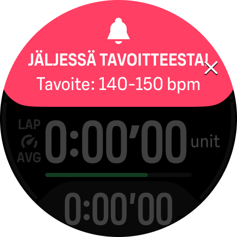

Zegarek informuje o osiągnięciu docelowej strefy. W trakcie ćwiczenia zegarek wskazuje na konieczność przyspieszenia lub zwolnienia, jeśli bieżące tętno, tempo lub moc nie mieszczą się w wybranej strefie docelowej.
