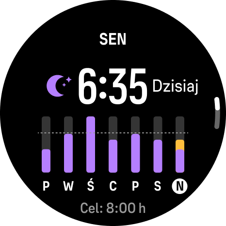

Trendy snu
Na widżecie snu można także sprawdzić ogólne trendy snu. Pierwszy widok w widżecie snu pokazuje ostatni sen oraz wykres dla ostatnich siedmiu dni.
Jeśli przewiniesz w dół widżetu Sen, możesz zobaczyć podsumowanie snu ostatniej nocy. Podsumowanie obejmuje na przykład łączny czas snu, a także szacowany czas bez spania (czas poruszania się) oraz czas głębokiego snu (czas bez ruchu).
Wszystkie pomiary snu bazują wyłącznie na ruchu, dlatego stanowią szacunki, które nie muszą odzwierciedlać faktycznych nawyków związanych ze snem.

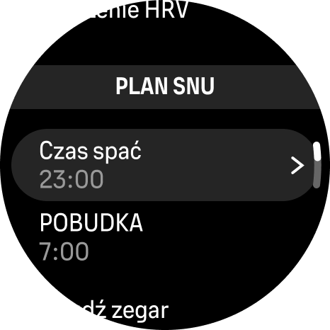

Plan snu
Przewiń w dół, aby skonfigurować plan snu. Ustaw czas planowanej godziny zaśnięcia i obudzenia.
Włącz opcję Alarm pobudki, jeśli chcesz, aby zegarek obudził Cię przez wibracje i odtwarzał dźwięk alarmu.
Możesz skorzystać z ustawienia automatycznego trybu Nie przeszkadzać, aby automatycznie włączać tryb Nie przeszkadzać, gdy śpisz.
