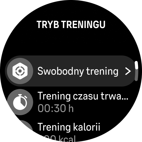

Jeśli wybrany tryb sportowy zawiera opcję wartości docelowych, można je dostosować przed rozpoczęciem rejestrowania. Przewiń w dół z ekranu startowego ćwiczenia i wybierz tryb treningu, naciskając koronkę. Domyślnie ustawiona jest wartość Swobodny trening. W trybie Swobodny trening nie musisz ustawiać żadnego celu, ale nadal możesz zmodyfikować tryb treningu, dostosowując cel intensywności, ustawiając przypomnienia itp.
Aby ćwiczyć z ogólną wartością docelową:
- Przed rozpoczęciem rejestracji ćwiczenia przeciągnij palcem w górę lub obróć koronkę i wybierz opcję trybu treningu.
- Wybierz pozycję Trening czasu trwania, Trening dystansowy lub Trening kalorii.
- Przewiń w dół i ustaw swój cel.
- Przewiń ponownie w dół, aby dostosować ustawienia trybu treningu, takie jak cel intensywności i przypomnienia.
- Potwierdź ustawienia, naciskając górny przycisk.
- Przewiń ekran w górę i rozpocznij ćwiczenie.

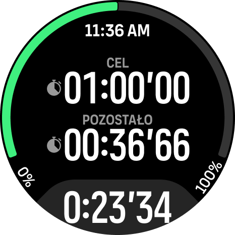

Po uaktywnieniu ogólnych wartości docelowych na każdym ekranie danych widoczny jest miernik celu przedstawiający postępy.
Powiadomienie otrzymasz też, gdy osiągniesz 50% celu i po zrealizowaniu celu.
