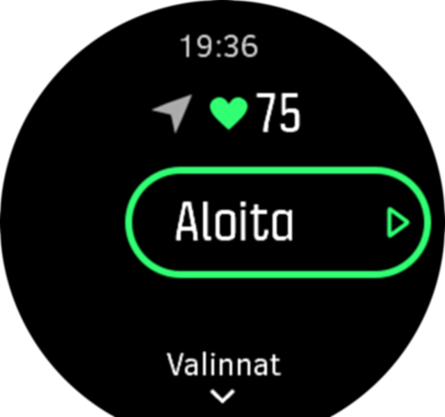

Harjoituksen tallentaminen:
- Pue sykeanturi (valinnainen).
- Avaa aloitusnäyttö pyyhkäisemällä alaspäin tai painamalla yläpainiketta.
Napauta harjoituskuvaketta tai paina keskipainiketta.
Selaa eri lajeja pyyhkäisemällä ylös- tai alaspäin ja napauta lajia, jota haluat käyttää. Voit selata lajeja myös ylä- ja alapainikkeilla ja valita haluamasi lajin keskipainikkeella.
Aloitusilmaisimen yläpuolelle ilmestyy joukko kuvakkeita sen mukaan, mitä lisävarusteita käytät kyseisessä urheilutilassa (esim. sykeanturia ja yhdistettyä GPS:ää). Nuolikuvake (yhdistetty GPS) vilkkuu harmaana haun aikana ja muuttuu vihreäksi signaalin löytyessä. Sydänkuvake (syke) vilkkuu harmaana haun aikana ja muuttuu signaalin löydyttyä värilliseksi. Jos käytät sykeanturia, sydänkuvakkeessa näkyy sykevyö. Jos käytät optista sykemittausta, kuvake on värillinen sydän ilman sykevyötä.
Jos käytät sykevyötä mutta kuvake muuttuu vihreäksi, tarkista, että sykeanturi on yhdistetty, katso PODien ja anturien yhdistäminen, ja valitse urheilutila uudestaan.
Voit odottaa, että kukin kuvake muuttuu vihreäksi tai punaiseksi tai aloittaa tallennuksen heti kun haluat painamalla keskipainiketta.

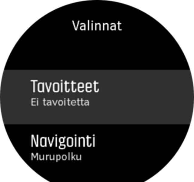

Jos valitsemassasi urheilutilassa on valintoja (esim. tavoitekeston asettaminen), voit säätää niitä ennen tallennuksen aloittamista pyyhkäisemällä ylös tai painamalla alapainiketta. Voit myös säätää urheilutilan valintoja tallennuksen aikana pitämällä keskipainiketta painettuna.

Jos valitsemassasi urheilutilassa on tavoiteasetuksia, voit säätää niitä ennen tallennuksen aloittamista pyyhkäisemällä ylös tai painamalla alapainiketta.
Yleisellä tavoitteella harjoitteleminen:
- Ennen kuin aloitat harjoituksen tallennusta, avaa urheilutilavaihtoehdot pyyhkäisemällä ylöspäin tai painamalla alapainiketta.
- Napauta Tavoite tai paina keskipainiketta.
- Valitse Kesto tai Matka.
- Valitse tavoite.
- Voit palata urheilutilavaihtoehtoihin pyyhkäisemällä oikealle.
Kun käytät yleisiä tavoitteita, edistymisesi osoittava tavoitemittari näkyy jokaisessa tietonäytössä.
Saat myös ilmoituksen, kun olet saavuttanut 50 % tavoitteestasi ja kun valitsemasi tavoite on saavutettu.
