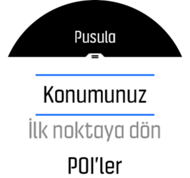

Pusula ekranındayken, ekranın alt kısmından yukarı kaydırarak veya alt düğmeye basarak kısayol listesini açabilirsiniz. Kısayollar, geçerli konumunuzun koordinatlarını kontrol etmek veya navigasyon yapılacak bir rota seçmek gibi navigasyonla ilgili işlemlere hızlı erişim sağlar.
Compass shortcuts en
Kısayol listesinden çıkmak için aşağı kaydırın veya üst düğmeye basın.

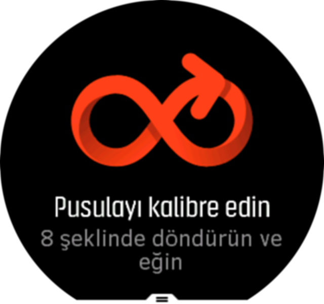

Pusulayı kalibre etme
Pusula kalibre edilmemişse, pusula ekranına girdiğinizde pusulayı kalibre etmeniz istenir.
Calibrate compass Spartan
Pusulayı yeniden ayarlamak isterseniz kalibrasyonu tekrar Navigasyon » Navigasyon ayarları » Pusulayı kalibre edin altından yapabilirsiniz.
