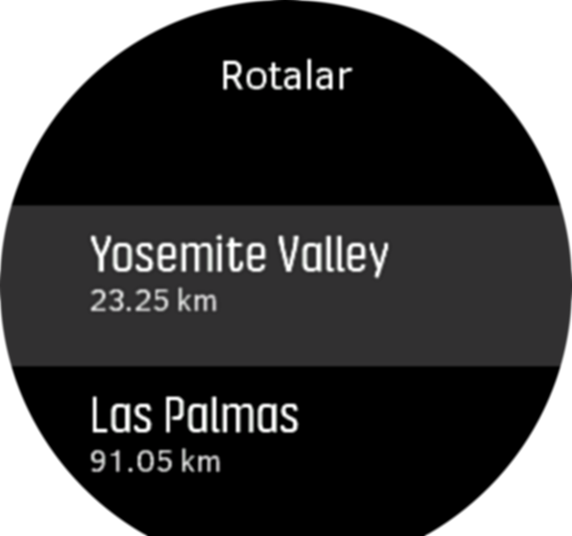

  1. Rota listenizi açmak için Rotalar öğesine gidin ve orta düğmeye basın.
Routes list
  1. Gitmek istediğiniz rotaya gidin ve orta düğmeye basın.
