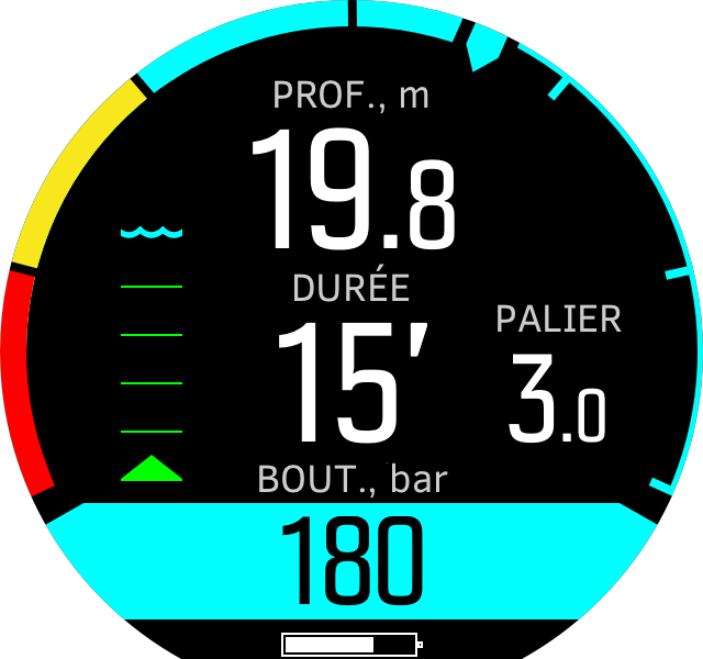

Dans la vue de la pression des bouteilles, vous pouvez voir les écrans ci-dessous.
Dans la fenêtre commutable, la pression actuelle est affichée par défaut dans une zone bleue. Une flèche bleue indique également la pression sur le pourtour de l’écran. La partie bleue du pourtour indique la plage comprise entre la valeur définie pour l'alarme de pression des bouteilles et la pression actuelle :

Dans l’exemple suivant, l'alarme de pression des bouteilles est réglée sur 100 bar. La pression de la bouteille est de 75 bar comme indiqué dans la fenêtre commutable en bas de l’écran. Lorsque l'alarme de pression des bouteilles est activée et que la valeur se trouve entre la valeur définie et 50 bar, la pression s'affiche dans une zone jaune de la fenêtre commutable, et la plage apparaît aussi en jaune sur le pourtour de l'écran :
Tank Pressure Alarm D5
Lorsque la pression descend en dessous de 50 bar (dans la zone rouge du pourtour), la pression actuelle est indiquée dans une zone rouge de la fenêtre commutable et une alarme obligatoire se déclenche :
