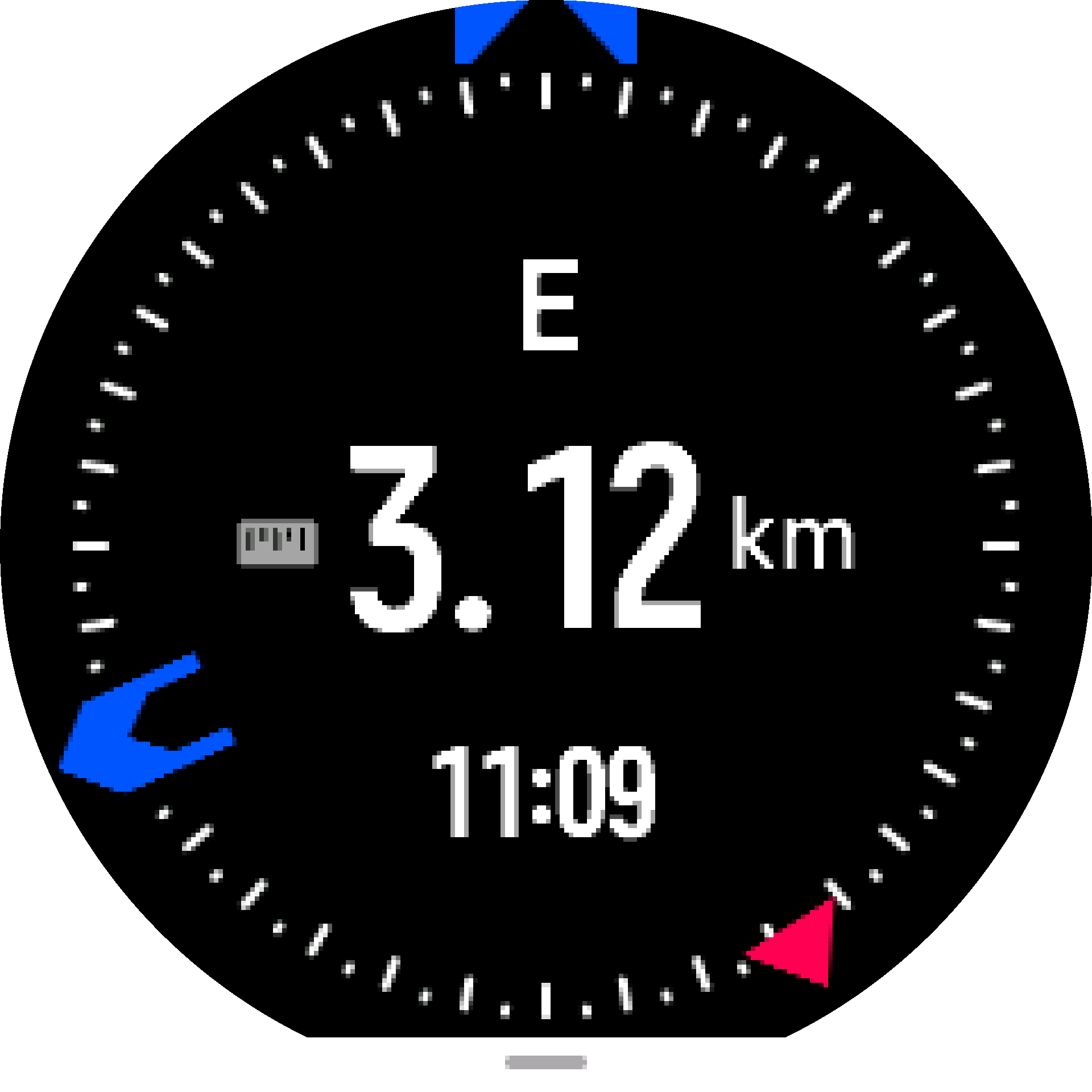

Navigation au relèvement
La navigation au relèvement est une fonction que vous pouvez utiliser en extérieur pour suivre la trajectoire cible vers un lieu que vous voyez ou que vous avez repéré sur une carte. Vous pouvez utiliser cette fonction seule en guise de boussole ou avec une carte papier.
Si vous définissez la distance cible et l'altitude pendant que vous définissez la direction, votre montre peut être utilisée pour vous orienter jusqu'à cette position cible.

Pour utiliser la navigation au relèvement en dehors d'un exercice :
- Faites défiler jusqu'à Boussole en balayant l'écran vers le haut ou en appuyant sur le bouton inférieur depuis le cadran de la montre.
- Appuyez sur le bouton inférieur pour ouvrir les options de navigation.
- Sélectionnez Navigation au relèvement.
- Si nécessaire, étalonnez la boussole en suivant les instructions à l'écran.
- Pointez la flèche bleue à l'écran vers votre position cible et appuyez sur le bouton central.
- Si vous ne connaissez pas la distance et l'altitude jusqu'au lieu, sélectionnez Non et suivez la flèche bleue jusqu'au lieu en question.
- Si vous connaissez la distance et l'altitude jusqu'au lieu, sélectionnez Oui.
- Saisissez la distance et l'altitude jusqu'au lieu, puis suivez la flèche bleue jusqu'à ce dernier. L'écran indiquera également la distance et l'altitude qui restent jusqu'au lieu.
- Appuyez sur le bouton inférieur et sélectionnez Nouveau relèvement pour définir un nouveau relèvement.
- Appuyez sur le bouton inférieur et sélectionnez Arrêter navigation pour finaliser la navigation.
