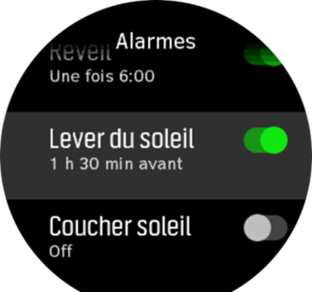

Les alarmes de lever/coucher du soleil sur votre Suunto Spartan Sport sont des alarmes adaptatives basées sur le lieu où vous vous trouvez. Au lieu de régler une heure fixe, vous réglez l'alarme sur le moment auquel vous voulez être alerté avant le lever ou le coucher du soleil proprement dits.
Les heures de lever et de coucher du soleil sont déterminées via le GPS et votre montre se base sur les données obtenues lors de votre dernière utilisation du GPS.
Pour régler les alarmes de lever/coucher du soleil :
  1. Appuyez sur le bouton central pour ouvrir le menu de raccourcis.
  2. Faites défiler les options vers le bas jusqu'à Alarmes et appuyez sur le bouton central pour accéder au menu.
  3. Faites défiler les options jusqu'à l'alarme que vous voulez régler et sélectionnez-la en appuyant sur le bouton central.
    SunriseSunset alarm toggle Spartan
  4. Réglez le nombre d'heures voulu avant le lever/coucher du soleil en faisant défiler la valeur vers le haut ou vers le bas avec les boutons supérieur et inférieur et confirmez avec le bouton central.
  5. Réglez les minutes de la même manière.
    Time before sunset sunrise Spartan
  6. Appuyez sur le bouton central pour confirmer et quitter.
