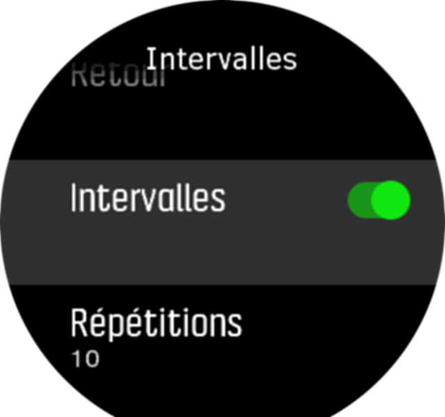

  1. Avant de démarrer l'enregistrement d'un exercice, faites défiler l'écran vers le haut avec votre doigt ou appuyez sur le bouton inférieur pour ouvrir les options du mode sportif.
  2. Faites défiler les options vers le bas jusqu'à Intervalles et touchez le réglage ou appuyez sur le bouton central.
  3. Activez les intervalles et réglez les paramètres décrits plus haut.
    Paramètres de l'entraînement fractionné

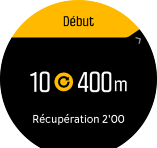

  4. Faites défiler l'affichage jusqu'à la vue de démarrage et commencez normalement votre exercice.
  5. Faites défiler l'écran vers la gauche avec votre doigt ou appuyez sur le bouton central jusqu'à atteindre l'affichage des intervalles, puis appuyez sur le bouton supérieur lorsque vous êtes prêt à commencer votre entraînement fractionné.
    Démarrage de l'entraînement fractionné
