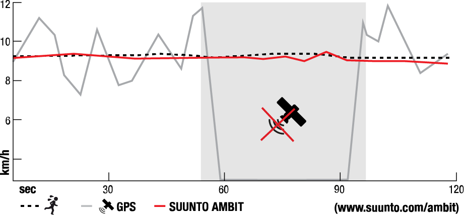

FusedSpeedTM е уникална комбинация от разчитане на GPS и сензора за ускорение на китката, който измерва скоростта ви на бягане по-точно. Сигналът от GPS се филтрира адаптивно на базата на ускорението на китката, което дава по-точни отчитания при стабилни скорости на бягане и по-бърза реакция на промените в скоростта.
FusedSpeed Ambit2
FusedSpeedTM ще ви бъде от полза най-вече, когато ви трябва отчитане на скорост с бърза реакция по време на тренировка, например когато бягате по неравен терен или при тренировка с интервали. Ако временно изгубите сигнал от GPS, например ако някакви сгради блокират сигнала, Suunto Ambit2 R може да продължи да показва точно отчитане на скоростта благодарение на калибрирания с GPS акселерометър.
FusedSpeed2 Ambit2
