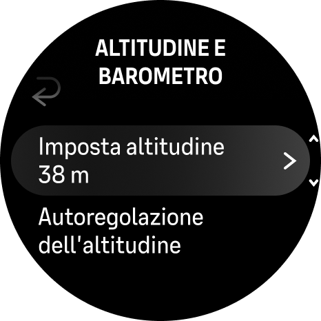

Suunto Vertical utilizza la pressione barometrica per misurare l'altitudine. Per ottenere letture precise è necessario definire un punto di riferimento dell'altitudine. Questo punto di riferimento può essere rappresentato dalla tua altitudine attuale, se ne conosci il valore esatto. In alternativa puoi utilizzare FusedAlti (vedi FusedAlti™) per impostare il punto di riferimento automaticamente.
Imposta il punto di riferimento dalle impostazioni in Altitudine e barometro.
