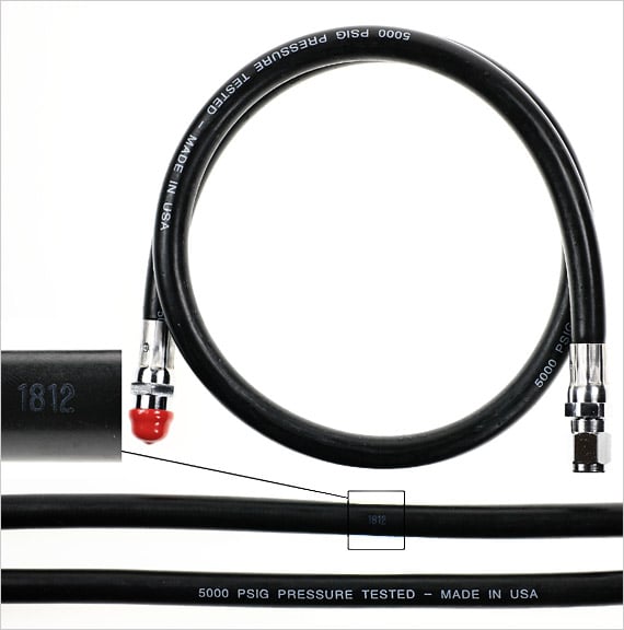

Caratteristiche dei tubi flessibili ad alta pressione oggetto del richiamo:
  • Rivestimento esterno: gomma nera
  • Presenza della dicitura 5000 PSIG PRESSURE TESTED – MADE IN USA (collaudato a una pressione di 5000 PSIG (345 Bar) - Fabbricato negli USA)
  • Diametro approssimativo: 12,5 mm (1/2 pollice); lunghezza: circa 84 cm (33 pollici)
  • Codice del lotto di fabbricazione 1812 stampato
