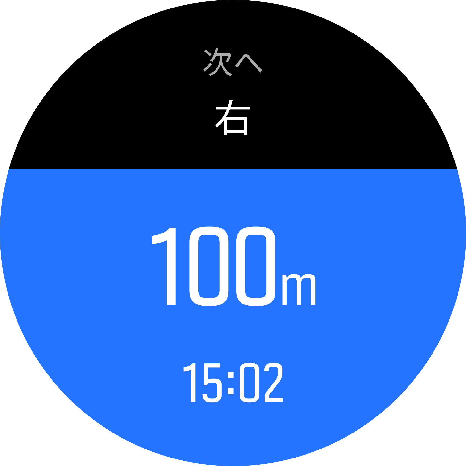

Suunto appでのルート作成時には、ターンバイターンの指示の有効化を選択することができます。ルートをお使いのウォッチに転送してナビゲーションに使用する場合、トーン(音)によるアラートでターンバイターンの指示を出し、どちらの方向に曲がるかの情報を示します。

Suunto 5で Komoot から同期したルートを使用してルートナビゲーション機能を利用している場合には、次の曲がり角に近づくとウォッチが音を鳴らして通知し、曲がる方向を示すテキストが画面に表示されます。
