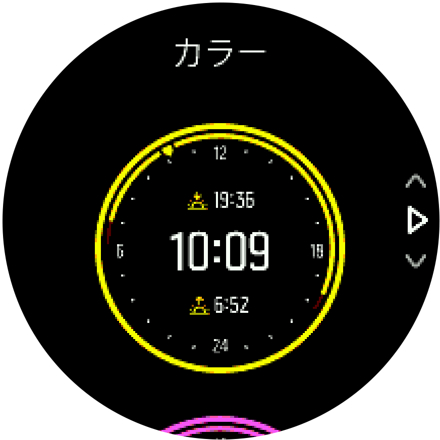

  2. 右上ボタンまたは右下ボタンを使って文字盤スタイルのプレビューをスクロールし、中央ボタンを押して使用したい文字盤スタイルを選択します。
  3. 右上ボタンまたは右下ボタンを使ってカラーオプションをスクロールし、使用したいオプションを選択します。
    文字盤のカラー Trainer-en
