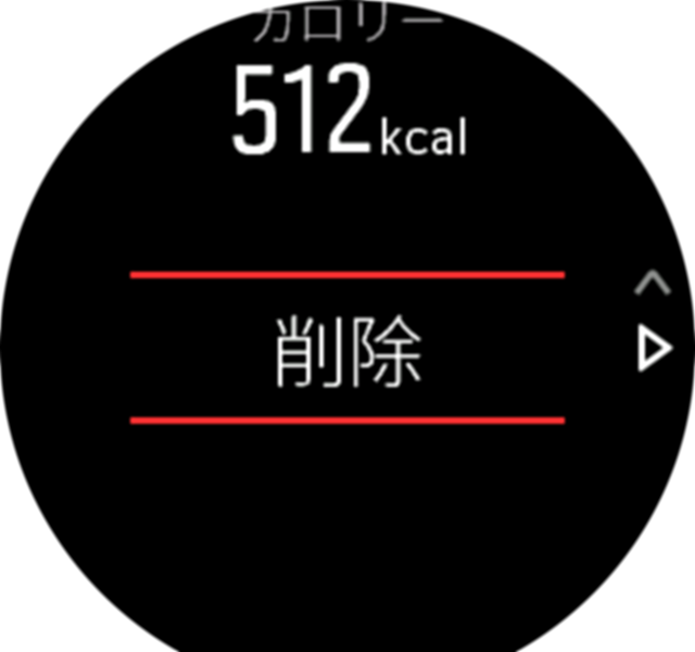

記録を保存したくない場合は、ログを削除することができます。ログを削除するには、サマリーの一番下までスクロールして削除ボタンをタップしてください。ログブックで同じ操作を行ってログを削除することもできます。
Log delete

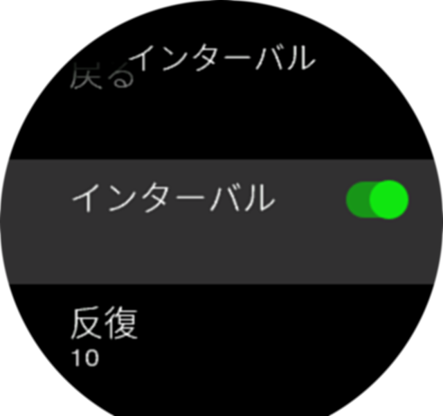

インターバルトレーニング
インターバルワークアウトは、高い負荷の運動と緩めの運動を交互に繰り返すトレーニング方法です。効果的なトレーニング方法のひとつとして広く使用されています。Suunto 9 Peak では、時計を操作して各スポーツモードのインターバルトレーニングを定義して、自分のトレーニングニーズに合わせてカスタマイズすることができます。
インターバルの設定を定義する場合、以下の 4 項目を設定することができます:
  • インターバル:オン/オフを切り替えるトグルボタンを操作して、インターバルトレーニングを有効にします。このトグルボタンをオンにすると、使用するスポーツモードにインターバルトレーニングのディスプレイが追加されます。
  • 反復:インターバルと回復時間を組み合わせたセットを繰り返し行う回数を設定します。
  • インターバル:高い負荷での運動(インターバル)を継続する長さを、距離または継続時間に基づいて設定します。
  • リカバリー(回復):インターバルの間に設ける回復時間の長さを、距離または継続時間に基づいて設定します。
距離に基づいてインターバルを行う場合、距離を測定可能なスポーツモードを使用する必要があります。距離の測定には、GPS によるトラッキング機能を使用するか、Foot POD または Bike POD を使用することができます。
メモ:
インターバルを使用している場合、ナビゲーションを有効にすることはできません。
インターバルトレーニングを行うには:
  1. エクササイズの記録を開始する前に、上へスワイプするか下ボタンを押してスポーツモードのオプションを開きます。
  2. インターバル までスクロールダウンし、設定をタップするか中央ボタンを押します。
  3. インターバルのトグルボタンをオンにし、上記の説明に従って設定を調整します。
    インターバルトレーニングの設定
  4. 上に向かってスクロールして再びスタートビューに戻り、通常通りにエクササイズを開始します。
  5. 左にスワイプするか中央ボタンを押してインターバルディスプレイまで移動し、インターバルトレーニングの開始準備ができたら上ボタンを押します。
    インターバルトレーニングの開始
  6. インターバルトトレーニングの全セットを完了しないで途中で終了したい場合は、中央ボタンを長押ししてスポーツモードのオプションを開き、インターバル のトグルボタンをオフにします。

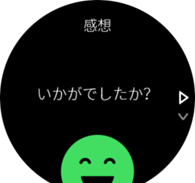

感想
定期的にトレーニングを行っている場合には、各トレーニングセッション終了後の感想をたどることが、総合的なフィジカルコンディションの大事な指針となります。コーチまたはパーソナルトレーナーは、進行度を追跡するためにあなたの感想トレンドを使用することもできます。
感想は5段階評価から選択できます:
  • 悪い
  • 普通
  • 良い
  • 非常に良い
  • 最高に良い
これらのオプションをそれぞれどのように定義するかは、あなた(またはコーチ)次第です。重要なのは、一貫した尺度に基づいてこれらのオプションを使用することです。
各トレーニングセッションについて、記録を停止するとウォッチ画面に「いかがでしたか?」という質問が表示されます。その場でウォッチに直接感想を追加して保存することができます。
feeling how was it
質問への回答をスキップするには中央ボタンを押します。
