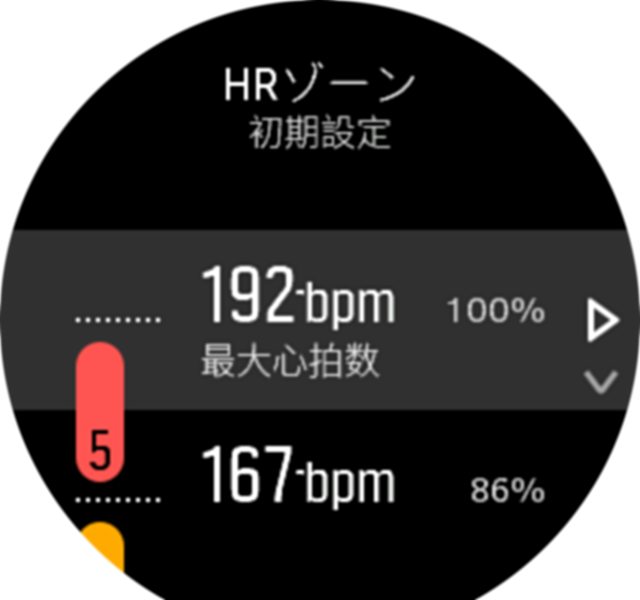

最大心拍数の設定
トレーニング » 運動強度ゾーン » デフォルトゾーン の下にある設定から、最大心拍数を設定します。
- 最大心拍数(BPM)をタップするか、中央ボタンを押します。
- 新しい最大心拍数を選択するには、上下にスワイプするか、 右上ボタンまたは右下ボタンを押します。
- 選択をタップするか、中央ボタンを押します。
- 心拍数ゾーンの表示を終了するには、右にスワイプするか、中央ボタンを長押しします。

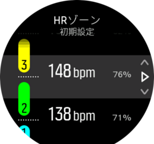

デフォルトHRゾーンの設定
トレーニング » 運動強度ゾーン » デフォルトゾーン の下にある設定から、デフォルト心拍数ゾーンを設定します。
- 上下にスクロールし、変更したい心拍数ゾーンがハイライトされたら中央ボタンをタップするか押します。
- 新しい心拍数ゾーンを選択するには、上下にスワイプするか、 右上ボタンまたは右下ボタンを押します。
メモ:心拍数ゾーンの表示でリセットを選択すると、心拍数ゾーンがデフォルト値にリセットされます。

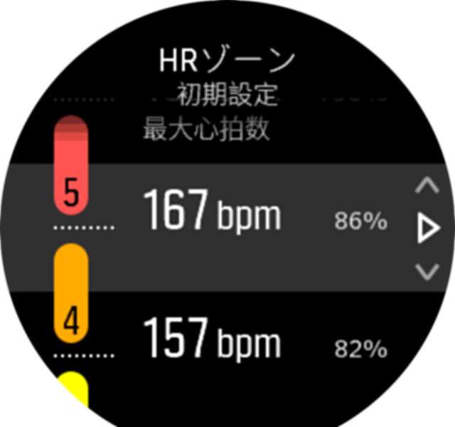

アクティビティ別心拍数ゾーンの設定
トレーニング » 運動強度ゾーン » 高度なゾーン の下にある設定から、アクティビティ別 HR ゾーンを設定します。
- 編集したいアクティビティ(ランニングまたはサイクリング)をタップするか、アクティビティがハイライトされたら中央ボタンを押します。
- 中央ボタンを押して心拍数ゾーンをオンに切り替えます。
- 新しい心拍数ゾーンを選択するには、上下にスワイプするか、右上ボタンまたは右下ボタンを押します。

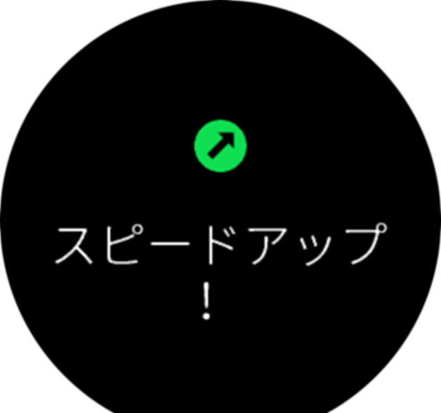

エクササイズを記録する際(エクササイズの記録 を参照)、運動強度のターゲット(目標)として心拍数を選択すると(エクササイズにターゲット(目標)を使用するを参照)、5 つのセクションに分かれた心拍数ゾーンゲージが表示されます。心拍数ゾーンゲージは心拍数をサポートするすべてのスポーツモードで表示され、表示画面の外周に沿って表示されます。このゲージは、現在どの心拍数ゾーンでトレーニングを行っているかを、そのゾーンを点灯することで示します。ゲージの小さい矢印は、ゾーン範囲内での現在の位置を示します。
選択した目標ゾーンに達すると、ウォッチがお知らせします。エクササイズ中、心拍数が選択した目標ゾーンから外れると、ウォッチがスピードアップまたはスローダウンするようにガイドしてくれます。

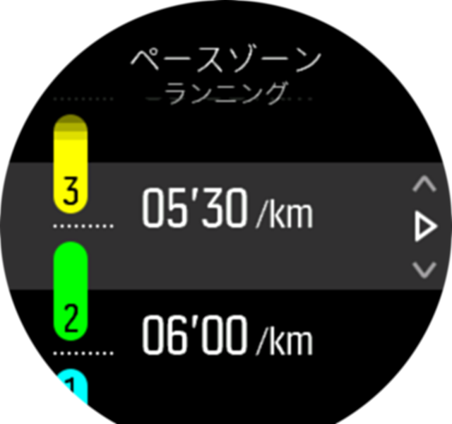

ペースゾーンの設定
トレーニング » 運動強度ゾーン » 高度なゾーン の下にある設定から、アクティビティ別のペースゾーンを設定します。
- ランニングまたはサイクリングをタップするか、または中央ボタンを押してください。
- 上にスワイプするか下ボタンを押してペースゾーンを選択します。
- 上下にスワイプするか、上ボタンまたは下ボタンを押して上下にスクロールし、変更したいペースゾーンがハイライトされたら中央ボタンを押します。
新しいペースゾーンを選択するには、上下にスワイプするか、右上ボタンまたは右下ボタンを押します。
中央ボタンを押して新しいペースゾーンの値を選択します。
- 右にスワイプするか、中央ボタンを長押ししてペースゾーンの表示を終了します。
