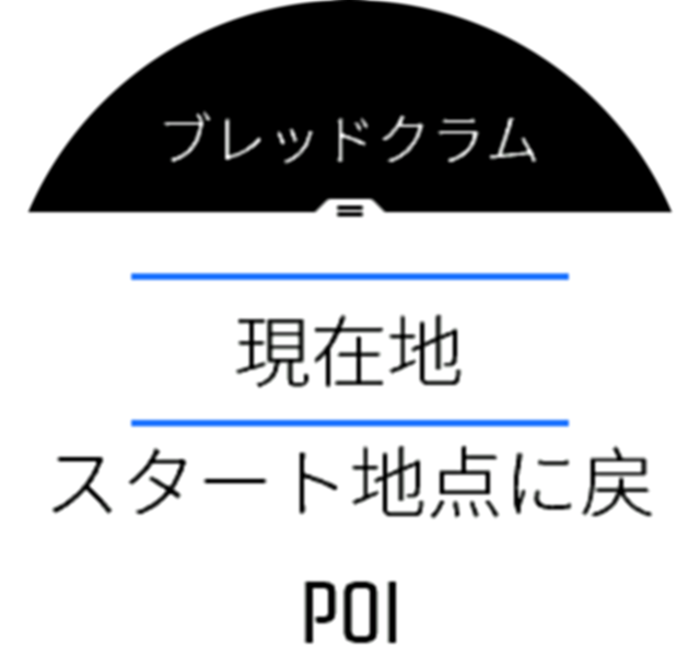

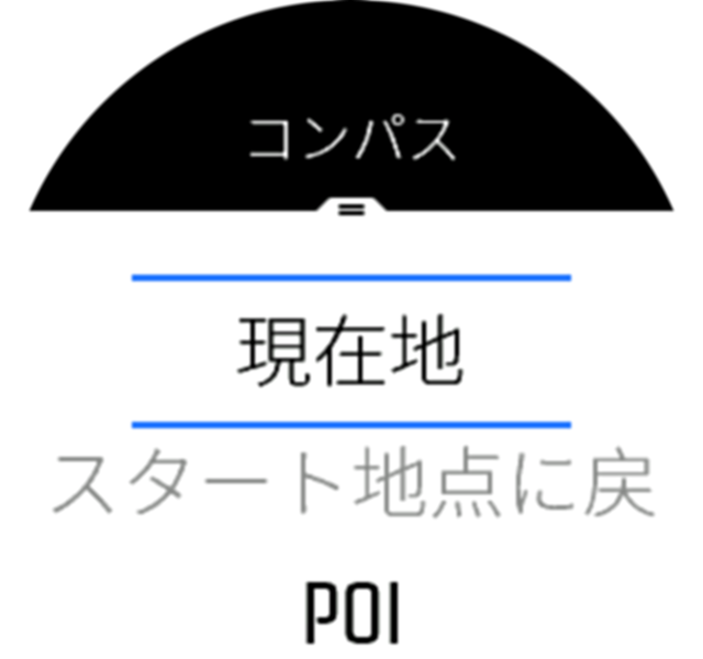

コンパスディスプレイで画面を下から上にスワイプするか下ボタンを押すと、ショートカットのリストが開きます。これらのショートカットを使用すれば、現在地の位置情報(緯度/経度)を確認したり、ルートを選択してナビゲートするなど、さまざまなナビゲーション操作へ簡単にアクセスできます。
下へスワイプするか、上ボタンを押してショートカットのリストを終了します。

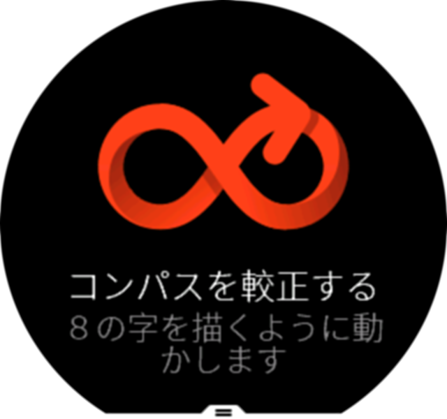

コンパスの調整
コンパスが調整されていない場合、コンパス表示に切り替えた際にコンパス調整を行うよう画面表示が現れます。
コンパスを再調整する場合、ナビゲーション » ナビゲーション設定 » コンパスを較正するの設定から調整を再度開始することができます。

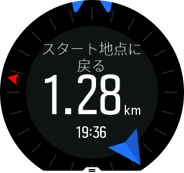

ファインドバック
アクティビティを記録する際に GPS を使用している場合、Suunto 9 Peak が自動的にエクササイズのスタート地点を保存します。ファインドバックにより、Suunto 9 Peak がスタート地点まで折り返し戻るための最適なルートをガイドします。
ファインドバックを開始するには:
- GPS を使用可能なエクササイズを開始します。
- 左にスワイプするか中央ボタンを押してナビゲーションディスプレイまで移動します。
- 上にスワイプするか下ボタンを押してショートカットメニューを開きます。
ファインドバックまでスクロールし、画面をタップするか中央ボタンを押して選択します。
ナビゲーションガイダンスは、選択されたスポーツモードの最後のディスプレイとして表示されます。

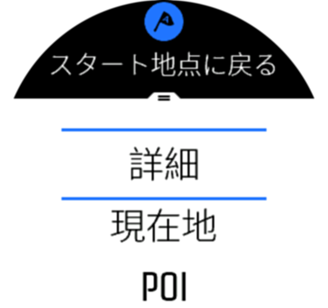

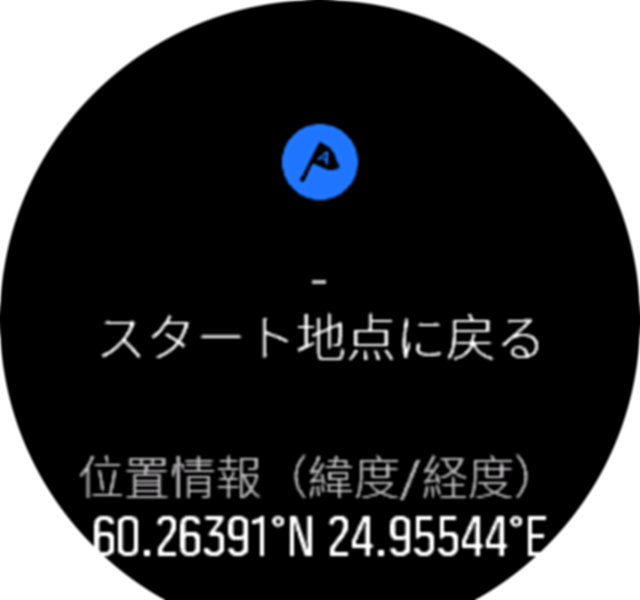

現在地について追加で詳細を確認するには:
- ファインドバックビューから、上にスワイプするか下ボタンを押してショートカットメニューを開きます。
詳細 を選択します。
上へスワイプするか下ボタンを押して、リストをスクロールします。
詳細ビューを終了するには、右にスワイプするか中央ボタンを押します。

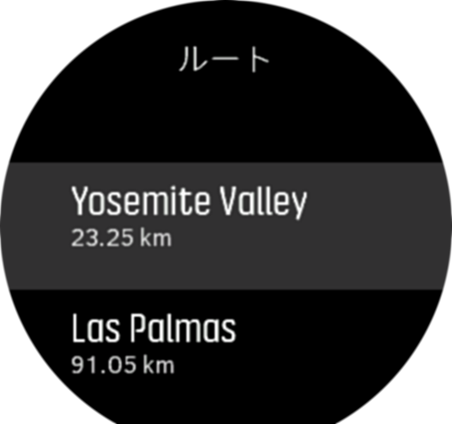

ルート
お使いの Suunto 9 Peak を使用してルートをナビゲートすることができます。Suunto アプリでルートを計画し、次回の同期でお使いのウォッチにそのルートを転送します。

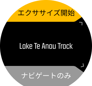

ルートナビゲーションを開始するには:
- 下へスワイプするか、上ボタンを押してランチャーを開きます。
ナビゲーションにスクロールし、アイコンをタップするか中央ボタンを押します。
ルート までスクロールし、中央ボタンを押してルートのリストを開きます。
ナビゲートしたいルートまでスクロールし、中央ボタンを押します。
エクササイズ中にルートを使用する場合はエクササイズ開始を選択し、ルートをナビゲートするだけの場合はナビゲートのみを選択します。
メモ:ルートをナビゲートするだけの場合、Suunto App には何も記録されません。
- 上ボタンをもう一度押すといつでもナビゲーションを停止できます。
画面をタップすると、マップ全体のビューと詳細なビューを切り替えて表示することができます。
詳細なビューでは、画面をタップするか中央ボタンを長押しして、表示内容を拡大または縮小します。上ボタンと下ボタンを使ってズームレベルを調整します。
ナビゲーションディスプレイで画面を下から上にスワイプするか下ボタンを押すと、ショートカットのリストが開きます。これらのショートカットを使用すれば、現在地を保存したり、別のルートを選択してナビゲートするなど、さまざまなナビゲーション操作へ簡単にアクセスできます。
ショートカットのリストからエクササイズを開始することもできます。エクササイズ開始を選択すると、スポーツモードのメニューが開き、エクササイズの記録を開始することができます。エクササイズを終了すると、ナビゲーションも終了します。
GPS を使用可能なすべてのスポーツモードにはルート選択オプションもあります。エクササイズ中のナビゲーション を参照してください。

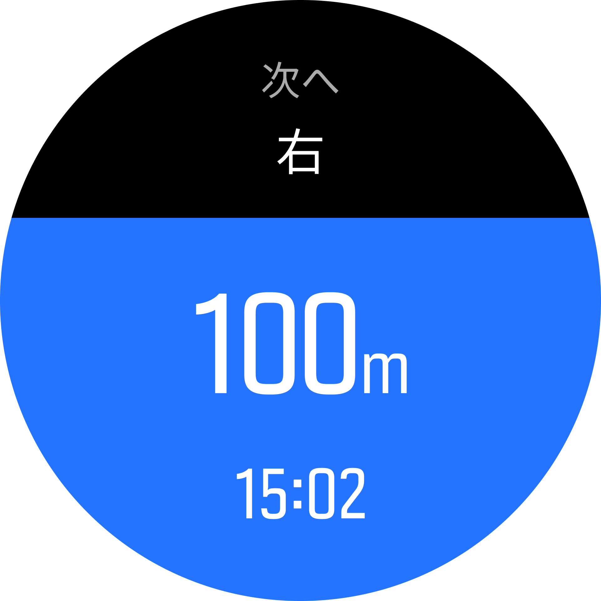

ターンバイターンのナビゲーション
Suunto appでのルート作成時には、ターンバイターンの指示の有効化を選択することができます。ルートをお使いのウォッチに転送してナビゲーションに使用する場合、トーン(音)によるアラートでターンバイターンの指示を出し、どちらの方向に曲がるかの情報を示します。
Komoot のターンバイターンナビゲーション
Komoot の登録ユーザーは、Komoot でルートを計画したり、Suunto Appを使用してこれらのルートを Suunto 9 Peak に同期させることができます。ウォッチで記録したエクササイズは、Komoot にも自動で同期されます。
Suunto 9 Peakで Komoot から同期したルートを使用してルートナビゲーション機能を利用している場合には、次の曲がり角に近づくとウォッチが音を鳴らして通知し、曲がる方向を示すテキストが画面に表示されます。
Komoot のターンバイターンナビゲーションを使用するには:
- Komoot.com に登録します。
- Suunto アプリで、パートナーサービスを選択します。
- 「Komoot」を選択し、Komoot に登録した同じログイン情報を使用して接続します。
Komoot で選択または計画したすべてのルート (Komoot では “tours” と呼びます) が Suunto Appに自動的に同期されます。その後、これらのルートを簡単にウォッチに転送できるようになります。
ターンバイターンナビゲーションの通知機能を使用するには、「ルート」セクションの手順に従って、Komoot からルートを選択します。
