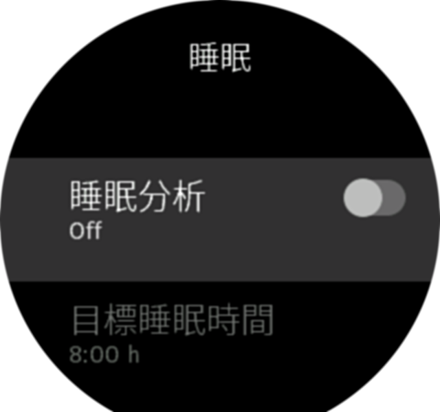

睡眠を記録するには:
  1. ウォッチの設定にアクセスし、睡眠 まで下にスクロールして中央ボタンを押します。
  2. 睡眠追跡のトグルボタンをオンにします。
    sleeptracking setting UltraSport
  3. 通常の睡眠スケジュールに従って、睡眠時間、就寝時刻と起床時刻を設定します。
ベッドタイムをすでに定義してある場合は、睡眠時間中にウォッチをおやすみモードモードに設定することができ、睡眠中に血中酸素を測定することもできます。

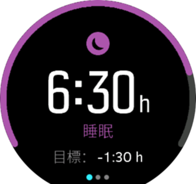

睡眠の傾向
朝起きると、睡眠のサマリーが表示されます。このサマリーには、合計睡眠時間、睡眠中に体の動きが確認された覚醒状態の時間(推定)と、まったく体の動きが検知されなかった熟睡状態の時間などの情報が含まれます。
睡眠のサマリーに加えて、睡眠に関する詳しい分析と全体的な傾向を追跡することができます。時計の文字盤から、睡眠 ディスプレイが表示されるまで右下ボタンを押します。最初に表示されるビューには、最後に記録した睡眠と目標睡眠時間の比較データが表示されます。
SleepInsight LastNight
