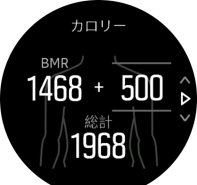

表示画面の中央に表示される大きな数字は、現時点までにアクティビティを通じて燃焼された推定消費カロリーを示しています。この数字の下には、総消費カロリーが消費されます。総消費カロリーは、アクティビティを通じて燃焼されたカロリー(アクティブカロリー)と基礎代謝量(下記参照)を合計したものです。

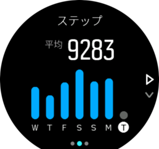

右にスワイプして過去 7 日間の歩数をチェックすることができます。さらに左にスワイプするか再度中央ボタンを押すと、消費カロリーが表示されます。
ActivityMonitoring steps week
上にスワイプすると、過去 7 日間のアクティビティがグラフ表示から数値による表示に切り替わります。

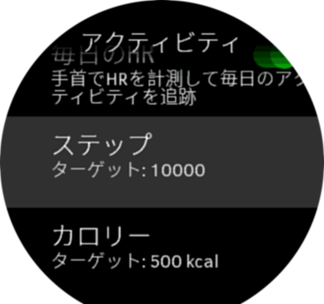

日常の活動レベルの目標として、歩数と消費カロリーの目標をそれぞれ調整できます。アクティビティディスプレイを表示中に表示画面を指でタップしたままにするか中央ボタンを長押しすると、アクティビティの目標設定が開きます。
Activity Goals
歩数の目標を設定するには、一日の合計歩数を定義します。
合計消費カロリーは、次の 2 つの数値に基づいて算出されます:基礎代謝量(BMR)とフィジカルアクティビティ。
Activity Goals calories
BMR とは、運動をせずに安静にした状態で消費されるエネルギー代謝量(カロリー)です。これらは、基礎体温の維持やまばたき、心臓の鼓動など、生命維持のために最低限必要なエネルギー量を意味します。この数値は、年齢や性別などの個人情報に基づいて計算されます。
消費カロリーの目標を設定するには、BMR に加えてアクティビティを通じて燃焼したいカロリーを定義します。これらのカロリーはアクティブカロリーと呼びます。アクティビティディスプレイに表示されるリングは、消費カロリーの目標と比較してその日一日にどれくらいアクティブカロリーを燃焼したかを示しています。

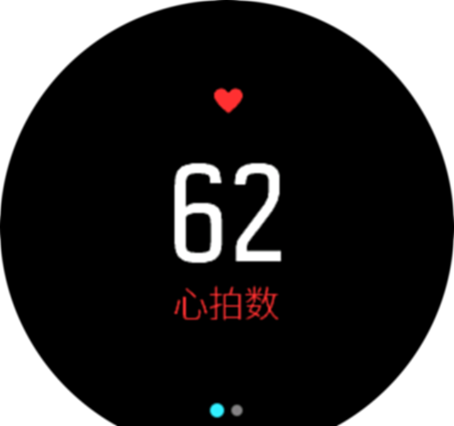

インスタント HR ディスプレイは心拍数データの簡易表示画面です。
ウォッチの文字盤が表示されている状態で、右下ボタンを押してインスタント HR ディスプレイが表示されるまでスクロールします。

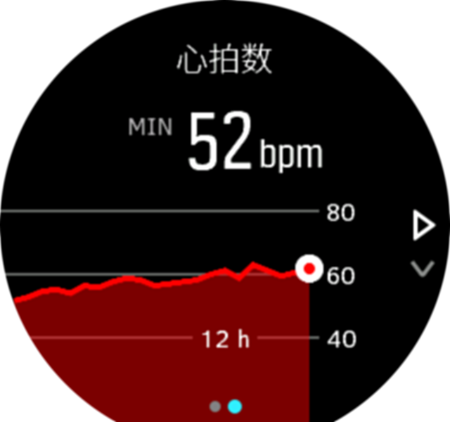

毎日のHR ディスプレイは、12 時間単位の心拍数データを提供します。この情報は、激しいトレーニングを行った後の回復度を把握するために役立つ貴重なデータです。
このディスプレイは、直近 12 時間の心拍数データをグラフとして表示します。このグラフは、24 分間ごとの平均心拍数データをもとに生成されます。また、上にスワイプするか下ボタンを押すと、12 時間ごとの推定平均消費カロリーと最低心拍数も確認することができます。
過去 12 時間の最低心拍数は、回復度を把握するために最も参考となる数値です。この数値が通常より高い場合、最後に行ったトレーニングセッションからまだ完全に回復していない可能性があります。
Daily HR
エクササイズを記録する場合、毎日の HR に表示される値を見る限り、トレーニングによる影響で心拍数とカロリー消費量が上昇していることがわかります。しかしながら、これらのグラフや消費率はあくまでも平均値であることに留意しておいてください。エクササイズ中の最大心拍数が 200 bpm の場合、グラフにはこの最大値が表示されず、代わりにこの最大心拍数に達した瞬間を含む 24 分間の平均値が表示されることになります。

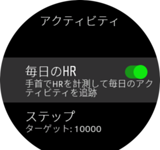

毎日のHR の表示画面に値が表示されるようにするには、毎日のHR 機能が有効になっている必要があります。アクティビティ の下にある設定から、この機能のトグルボタンを操作してオン/オフを切り替えることができます。毎日のHR の表示画面で、中央ボタンを長押しするとアクティビティの設定にアクセスすることができます。
毎日のHR 機能がオンになっていると、ウォッチに内蔵されている光学式心拍センサーが定期的に心拍数を測定します。これによりバッテリー消費率が若干高くなります。
Daily HR setting
毎日の HR 機能を有効にすると、お使いの時計が心拍数を測定するようになり、24 分後に毎日の HR 情報が表示されるようになります。

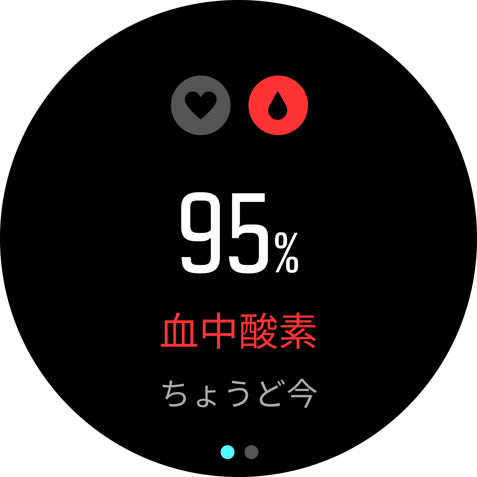

血中酸素
警告:
Suunto 9 Peak は、医療機器ではありません。Suunto 9 Peak によって測定される血中酸素濃度は、あくまで目安とし、医療診断または病状のモニタリングなどの目的で使用することはできません。
血中酸素濃度は、Suunto 9 Peakで測定することができます。
血中酸素濃度は、オーバートレーニングや疲労を示している可能性があり、測定値も高地順応の進み具合を示す指標として役に立つことが考えられます。
正常な血中酸素濃度は、海面位では96%~99%の間です。高地では、わずかに低い値でも健康です。高地順応がうまく行くと、この値は再度上昇します。
Blood Oxygen
血中酸素濃度は、心拍数表示で見ることができます。
  1. ウォッチ文字盤で下ボタンを押すか、上方にスワイプして、心拍数表示に移動します。
  2. タップして血中酸素表示に入ります。
  3. ウォッチの測定中は、手を動かさないでください。
  4. 測定に失敗した場合は、ウォッチの指示に従ってください。
  5. 測定が完了したら、血中酸素の値が表示されます。
血中酸素濃度は、睡眠中の測定も可能です。 詳しくは、睡眠分析 を参照してください。
