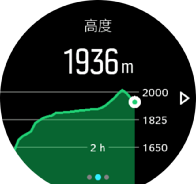

上にスワイプするか下ボタンを押すと、現在の高度と気圧が表示されます。

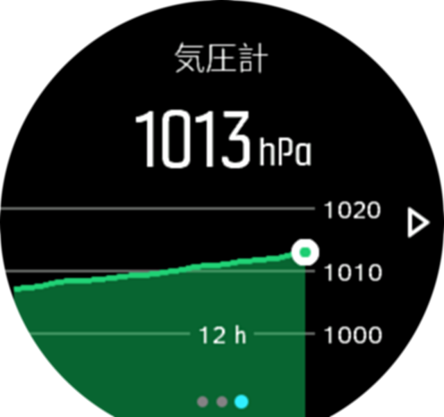

左にスワイプするか中央ボタンを押し、高度のトレンドグラフと気圧のトレンドグラフを切り替えて表示することができます。
AltitudeGraph
BarometerGraph
高度基準値が正しく設定されていることを確認してください(高度計 を参照)。現在地の高度は、ほとんどの地形図や Google マップなどのオンラインマップを使って調べることができます。
現地の気象状況が変わると、高度の測定に影響します。現地の天気が変わりやすい状況では、定期的に高度基準値を設定し直してください。次回出発する前に設定し直すことをお勧めします。

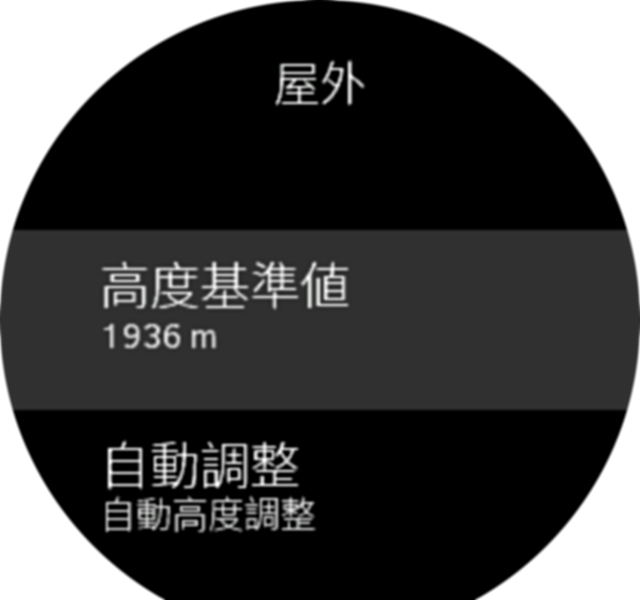

高度または気圧グラフを表示中に中央ボタンを長押しすると、屋外設定に簡単にアクセスできます。高度基準値は屋外設定で調整することができます。

屋外の設定から基準点を設定します。
Outdoor settings
