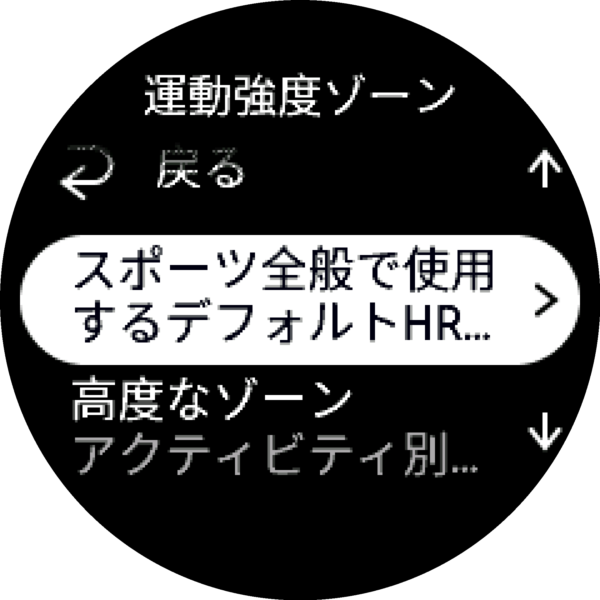

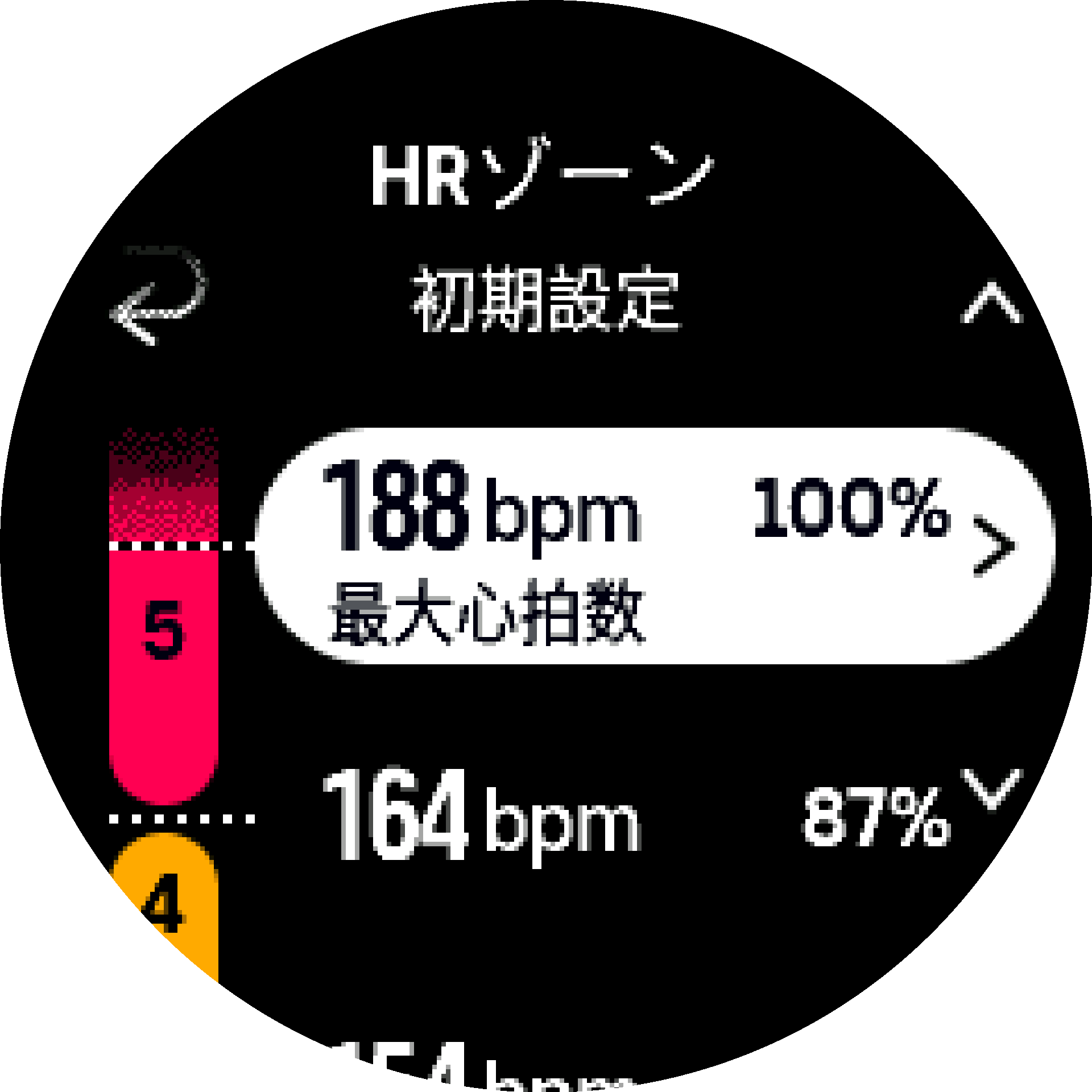

最大心拍数の設定
トレーニング » 運動強度ゾーン » スポーツ全般で使用するデフォルトHRゾーン の下にある設定から、最大心拍数を設定します。
  1. 最大心拍数(最高値、bpm)をタップするか、中央ボタンを押します。
  2. 新しい最大心拍数を選択するには、上下にスワイプするか、 上下ボタンを押します。
    標準最大心拍数 S9PP
  3. 選択をタップするか、中央ボタンを押します。
  4. HRゾーンの表示を終了するには、右にスワイプするか、中央ボタンを長押しします。

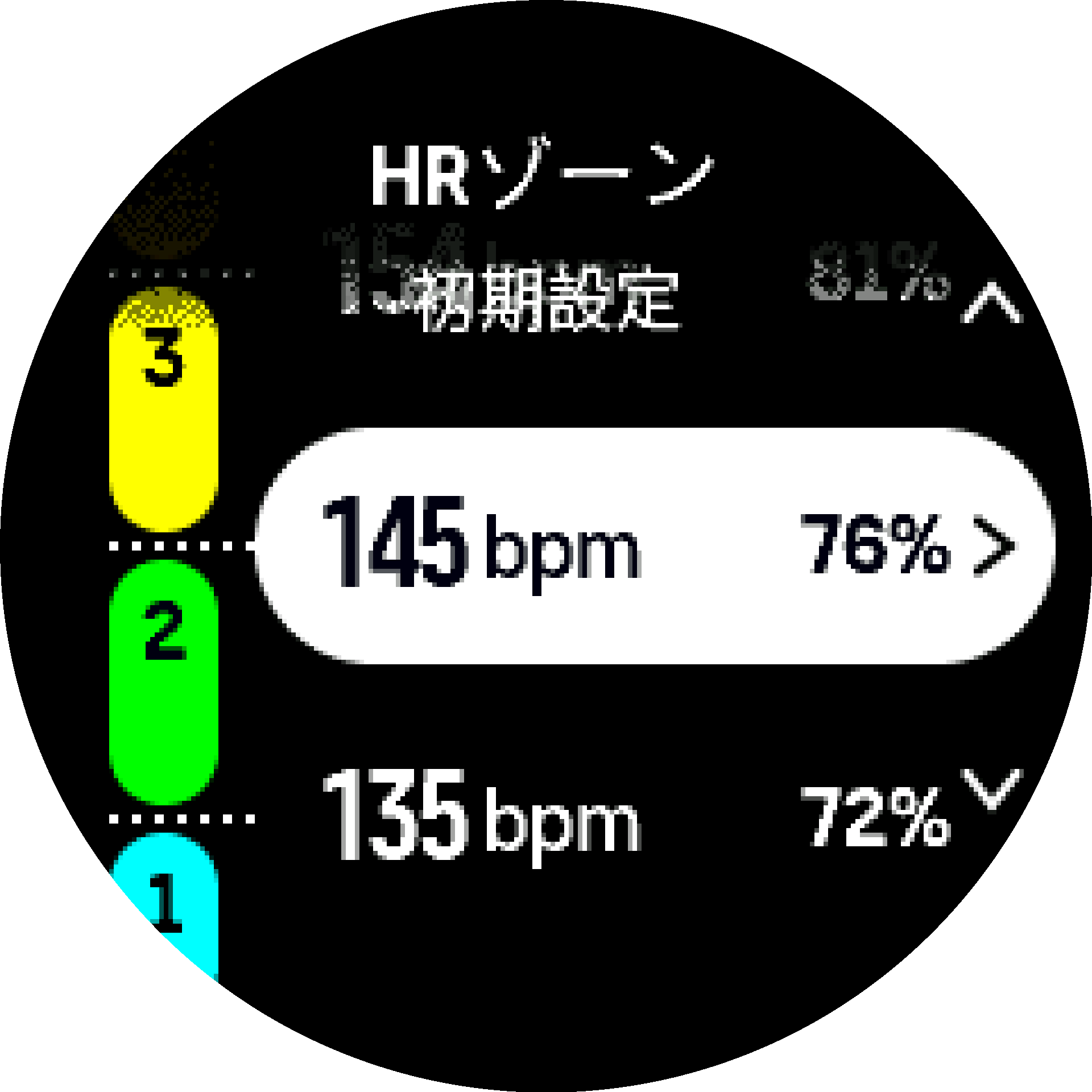

デフォルト HR ゾーンの設定
トレーニング » 運動強度ゾーン » スポーツ全般で使用するデフォルトHRゾーン の下にある設定から、デフォルト HRゾーンを設定します。
HRゾーンアイテム
  1. 上下にスクロールし、変更したい HRゾーンがハイライトされたら中央ボタンをタップするか押します。
  2. 新しい HRゾーンを選択するには、上下にスワイプするか、 上下ボタンを押します。
    標準 HRゾーン S9PP
    メモ:
    HRゾーンの表示でリセットを選択すると、HRゾーンがデフォルト値にリセットされます。

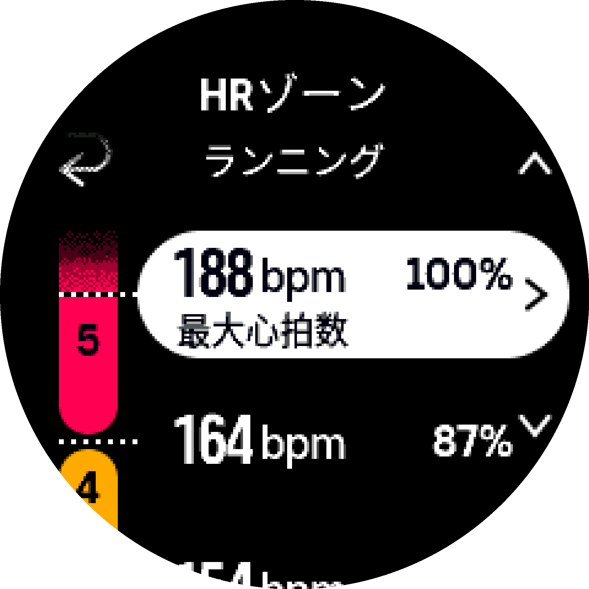

アクティビティ別 HRゾーンの設定
トレーニング » 運動強度ゾーン » 高度なゾーン の下にある設定から、アクティビティ別 HR ゾーンを設定します。
  1. 編集したいアクティビティ (ランニングまたはサイクリング) をタップするか、アクティビティがハイライトされたら中央ボタンを押します。
  2. 中央ボタンを押して HRゾーンをオンに切り替えます。
  3. 上下にスクロールし、変更したい HRゾーンがハイライトされたら中央ボタンをタップするか押します。
  4. 新しい HRゾーンを選択するには、上下にスワイプするか、上ボタンまたは下ボタンを押します。
    上級 HRゾーン S9PP
  5. 選択をタップするか、中央ボタンを押します。
  6. HRゾーンの表示を終了するには、右にスワイプするか、中央ボタンを長押しします。

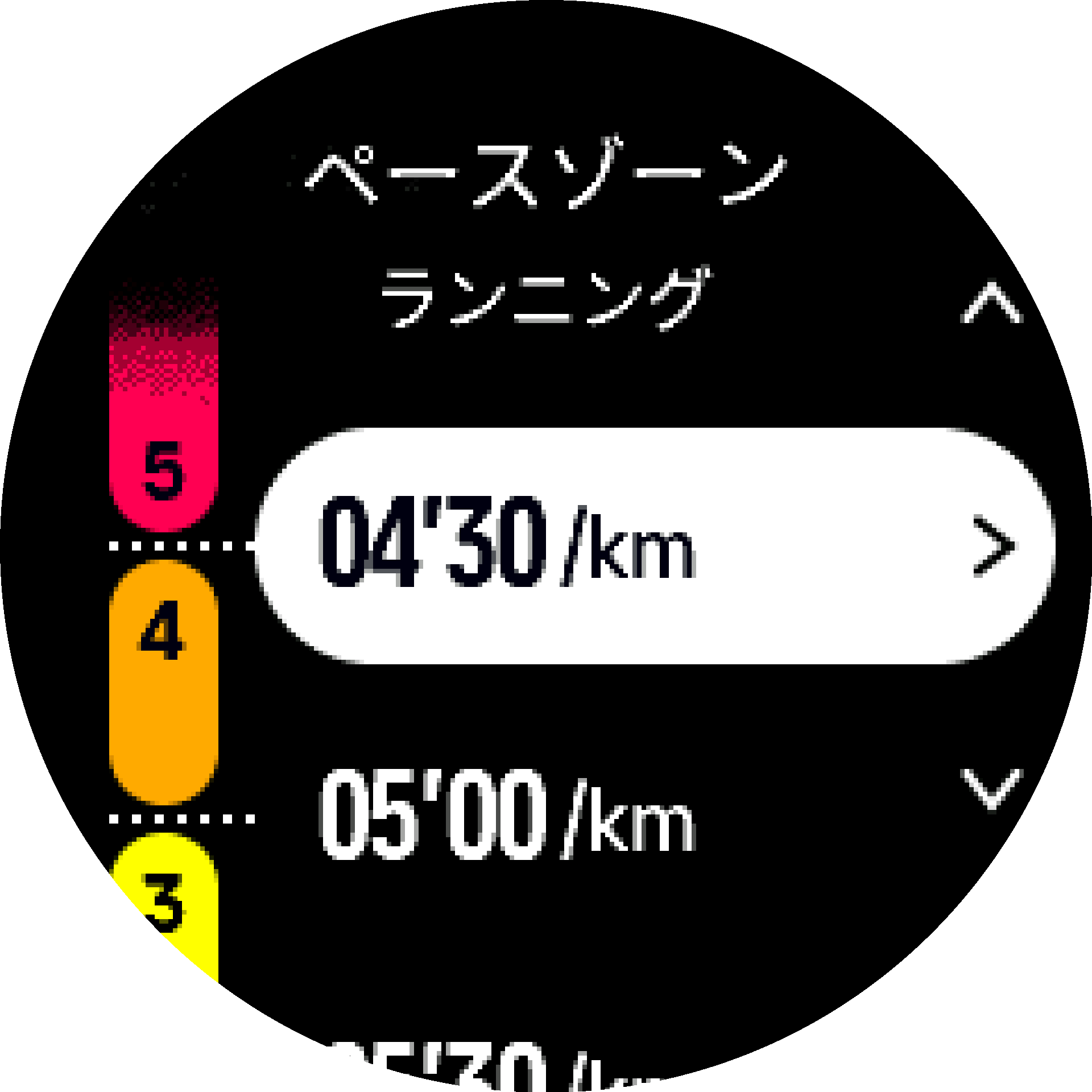

ペースゾーン
ペースゾーンは HRゾーンと同じように使用することができます。ペースゾーンでは心拍数の代わりにペースに基づいてトレーニングの運動強度を設定します。ペースゾーンは、ウォッチの設定に基づいてメートル単位またはインペリアル単位で表示されます。
Suunto 9 Peak Pro では、デフォルトで用意されている 5 つのペースゾーンを使用するか、カスタムペースゾーンを定義して使用することができます。
ペースゾーンは、ランニングとサイクリングで利用できます。
ペースゾーンの設定
トレーニング » 運動強度ゾーン » 高度なゾーン の下にある設定から、アクティビティ別のペースゾーンを設定します。
  1. ランニングまたはサイクリングをタップするか、または中央ボタンを押してください。
  2. 上にスワイプするか下ボタンを押してペースゾーンを選択します。
  3. 上下にスワイプするか、上ボタンまたは下ボタンを押して上下にスクロールし、変更したいペースゾーンがハイライトされたら中央ボタンを押します。
  4. 新しいペースゾーンを選択するには、上下にスワイプするか、右上ボタンまたは右下ボタンを押します。
    上級ペースゾーン S9PP
  5. 中央ボタンを押して新しいペースゾーンの値を選択します。
  6. 右にスワイプするか、中央ボタンを長押ししてペースゾーンの表示を終了します。

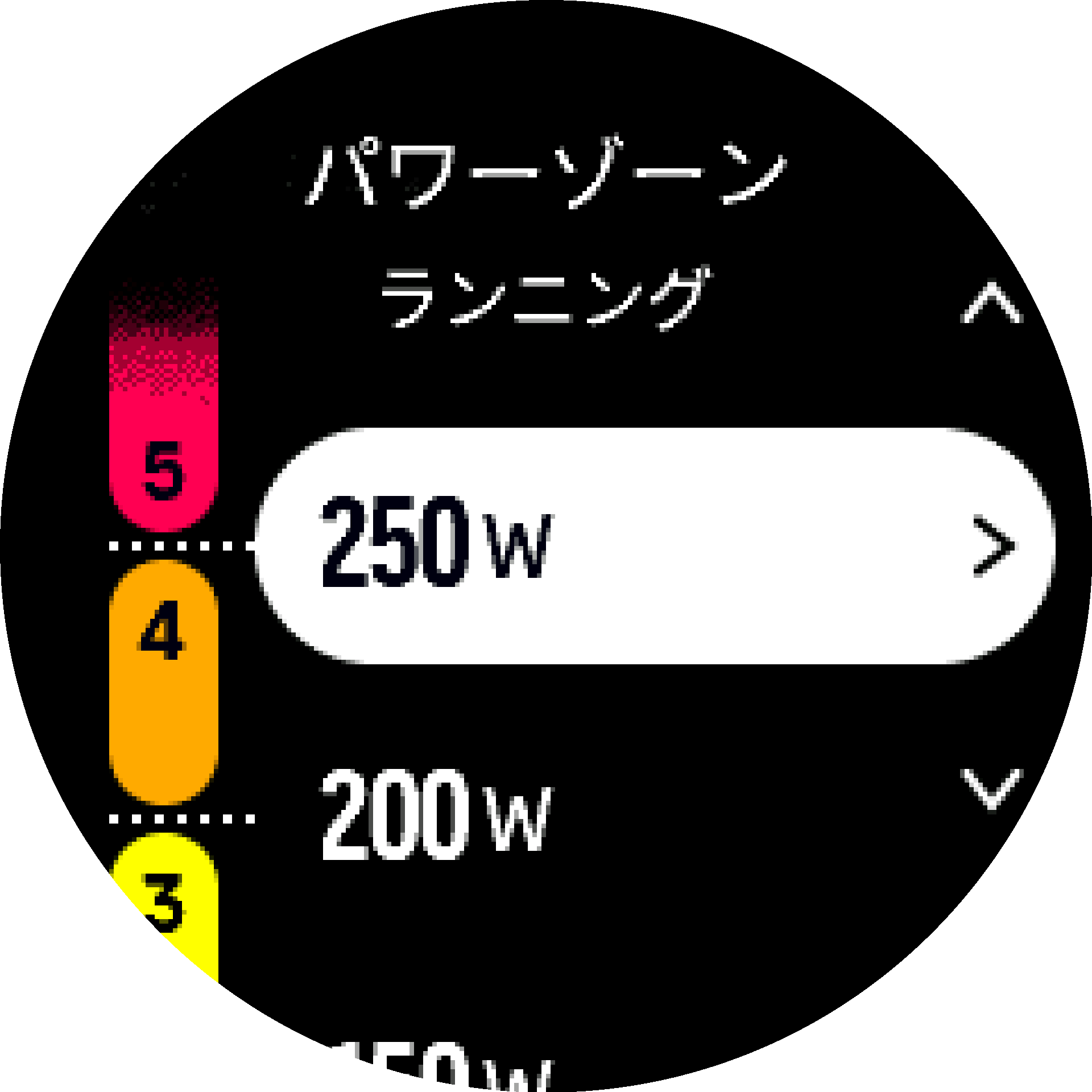

パワーゾーン
パワーメーターは特定のアクティビティを行うために必要な出力(運動量)を測定します。測定される出力はワット数で表現されます。 パワーメーターを使用するメリットはその正確性にあります。パワーメーターは運動中の筋肉運動量を測定することを目的としていることから、運動強度を正確かつ客観的に把握することができます。ワット数を分析することで、トレーニング効果を簡単に分析することができます。
パワーゾーンはワット数に基づいて適切な運動強度でトレーニングを行うために役立ちます。
Suunto 9 Peak Pro では、デフォルトで用意されている 5 つのパワーゾーンを使用するか、カスタムペースゾーンを定義して使用することができます。
パワーゾーンは、サイクリング、インドアサイクリングおよびマウンテンバイク用のすべてのデフォルトスポーツモードで利用できます。ランニングおよびトレイルランニングでは、特別な「パワー」スポーツモードを使用して、パワーゾーンを取得する必要があります。カスタムスポーツモードを使用している場合、モードがパワーポッドを使用していることを確認してください。そうすると、パワーゾーンも取得できます。
アクティビティ別パワーゾーンの設定
トレーニング » 運動強度ゾーン » 高度なゾーン の下にある設定から、アクティビティ別のパワーゾーンを設定します。
  1. 編集したいアクティビティ(ランニングまたはサイクリング)をタップするか、アクティビティがハイライトされたら中央ボタンを押します。
  2. 上にスワイプするか下ボタンを押してパワーゾーンを選択します。
  3. 上下にスワイプするか、上ボタンまたは下ボタンを押して、編集したいパワーゾーンを選択します。
  4. 新しいパワーゾーンを選択するには、上下にスワイプするか、右上ボタンまたは右下ボタンを押します。
    上級パワーゾーン S9PP
  5. 中央ボタンを押して新しいワット数の値を選択します。
  6. 右にスワイプするか、中央ボタンを長押ししてパワーゾーンの表示を終了します。

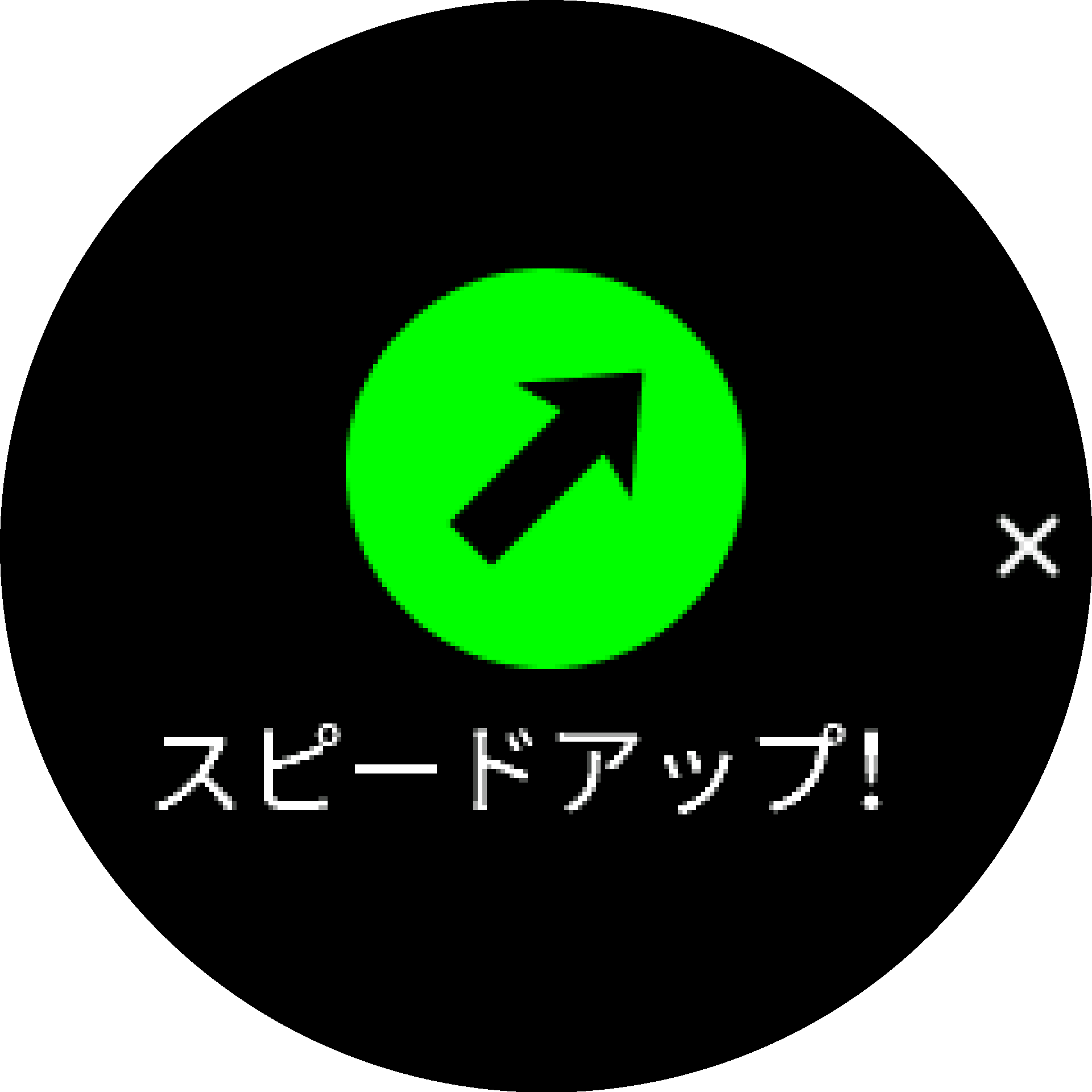

エクササイズを記録する際 (エクササイズの記録 を参照)、運動強度のターゲット(目標)として HR、ペース、パワーを選択すると (エクササイズにターゲット(目標)を使用する を参照)、5 つのセクションに分かれたパワーゾーンゲージが表示されます。これらの 5 つのセクションは、スポーツモードの表示画面の外周に沿って表示されます。このゲージの 5 つのセクションのうち、運動強度のターゲットとして選択したゾーンに該当するセクションが点灯します。ゲージの小さい矢印は、ゾーン範囲内での現在の位置を示します。
ゾーンゲージ S9PP
選択した目標ゾーンに達すると、ウォッチがアラートで知らせてくれます。エクササイズ中、現在の HR、ペース、パワーが選択した目標ゾーンから外れると、ウォッチがスピードアップまたはスローダウンするようにガイドしてくれます。
ガイダンス速度アップ S9PP
