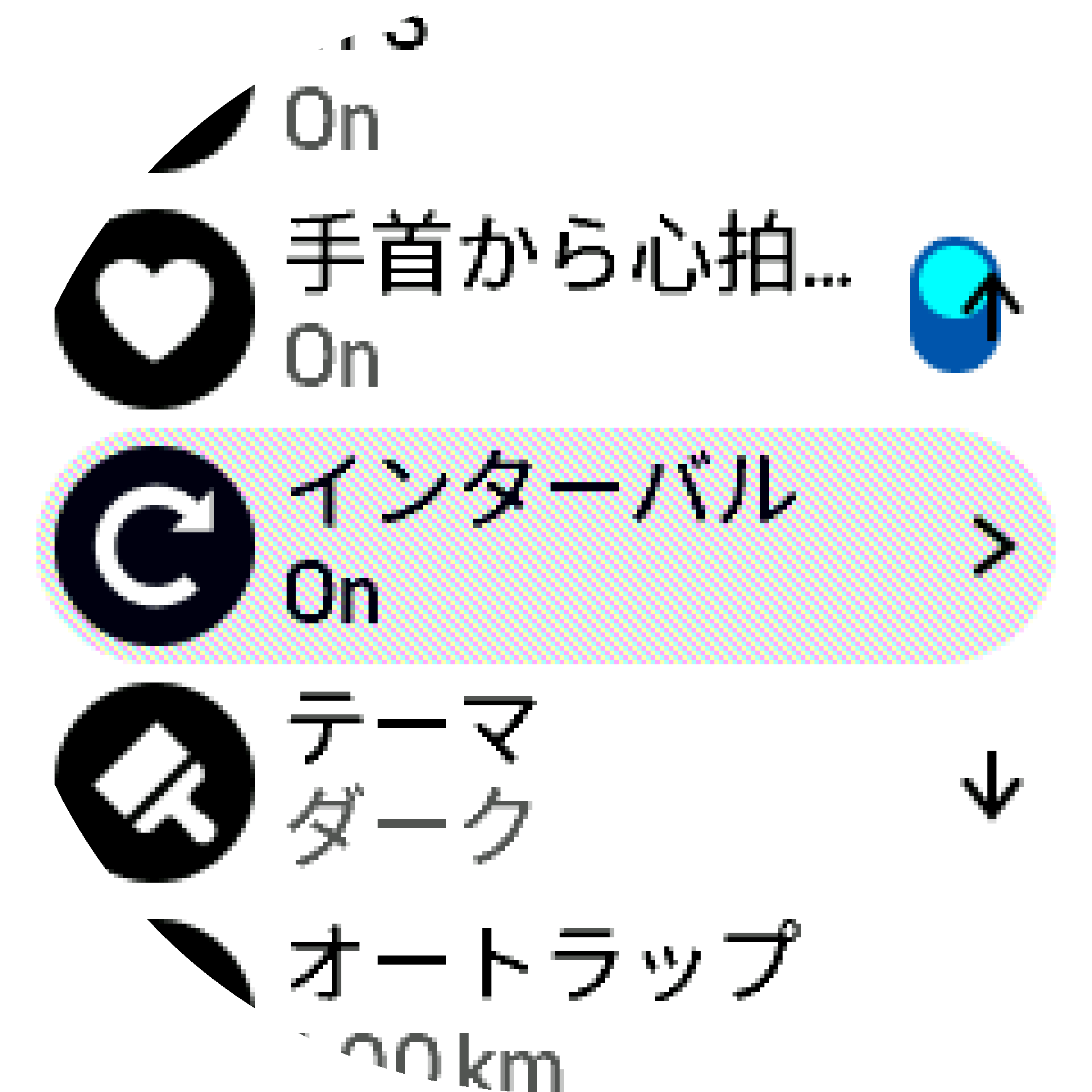

  1. エクササイズを記録する前に、上へスワイプするか下ボタンを押して インターバル まで下に向かってスクロールして設定をタップするか、中央ボタンを押します。
    インターバルトレーニングの設定 S9PP
  2. インターバル のトグルボタンをオンにし、上記の説明に従って設定を調整します。

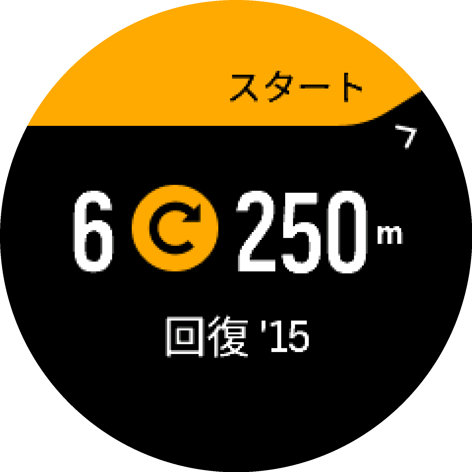

  4. 中央ボタンを押してインターバルディスプレイまで移動し、インターバルトレーニングの開始準備ができたら上ボタンを押します。
    インターバルトレーニングの開始 S9PP
