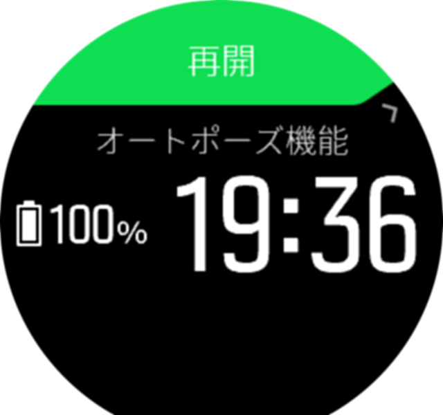

移動速度が 2 km/h (1.2 mph) 未満になると、オートポーズが自動的にアクティビティの記録を一時停止します。移動速度が 3 km/h (1.9 mph) 以上になると、自動的に記録を再開します。
Suunto Movescount ではスポーツモードごとにオートポーズのオン/オフを切り替えることができます。オートポーズ機能は、エクササイズの記録を開始する前にスポーツモードの設定でオン/オフにすることもできます。

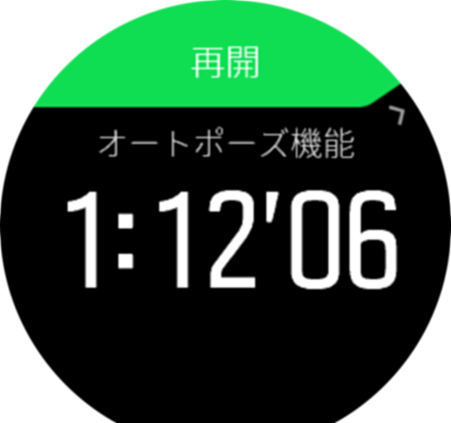

記録中にオートポーズがオンになっていると、記録が自動的に一時停止される際にポップアップが表示されます。
記録を再開するポップアップをタップすると、現在の距離、心拍数、時刻、バッテリー充電レベルを順々に切り替えて表示することができます。
エクササイズを再開すると自動的に記録も再開されます。手動で再開するにはポップアップ画面で上ボタンを押します。
