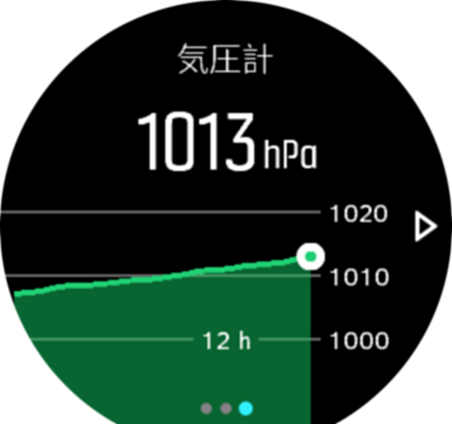

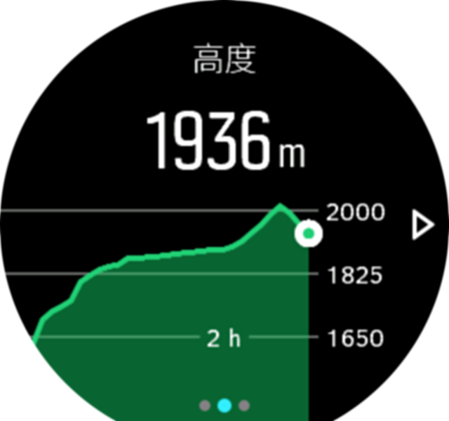

左にスワイプするか中央ボタンを押しと、高度のトレンドグラフと気圧のトレンドグラフを切り替えて表示することができます。
AltitudeGraph
BarometerGraph
