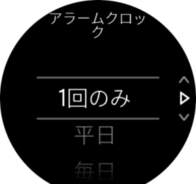

  1. 時計文字盤から、中央ボタンを長押ししてショートカットメニューを開きますアラーム。
  2. 最初にアラームが鳴る頻度を選択してください。オプションは以下のとおりです:
    1回のみ:24時間以内にアラームを設定した時刻にアラームが1回鳴ります。 平日:月曜から金曜まで毎日同じ時刻にアラームが鳴ります。 毎日:毎日同じ時刻にアラームが鳴ります。
    alarm settings step1
  3. 時間および分を設定してから、設定を終了します。
