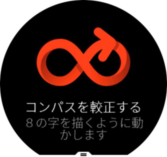

コンパスの調整
コンパスが調整されていない場合、コンパス表示に切り替えた際にコンパス調整を行うよう画面表示が現れます。
Calibrate compass Spartan
コンパスを再調整する場合、ナビゲーション » ナビゲーション設定 » コンパスを較正するの設定から調整を再度開始することができます。
