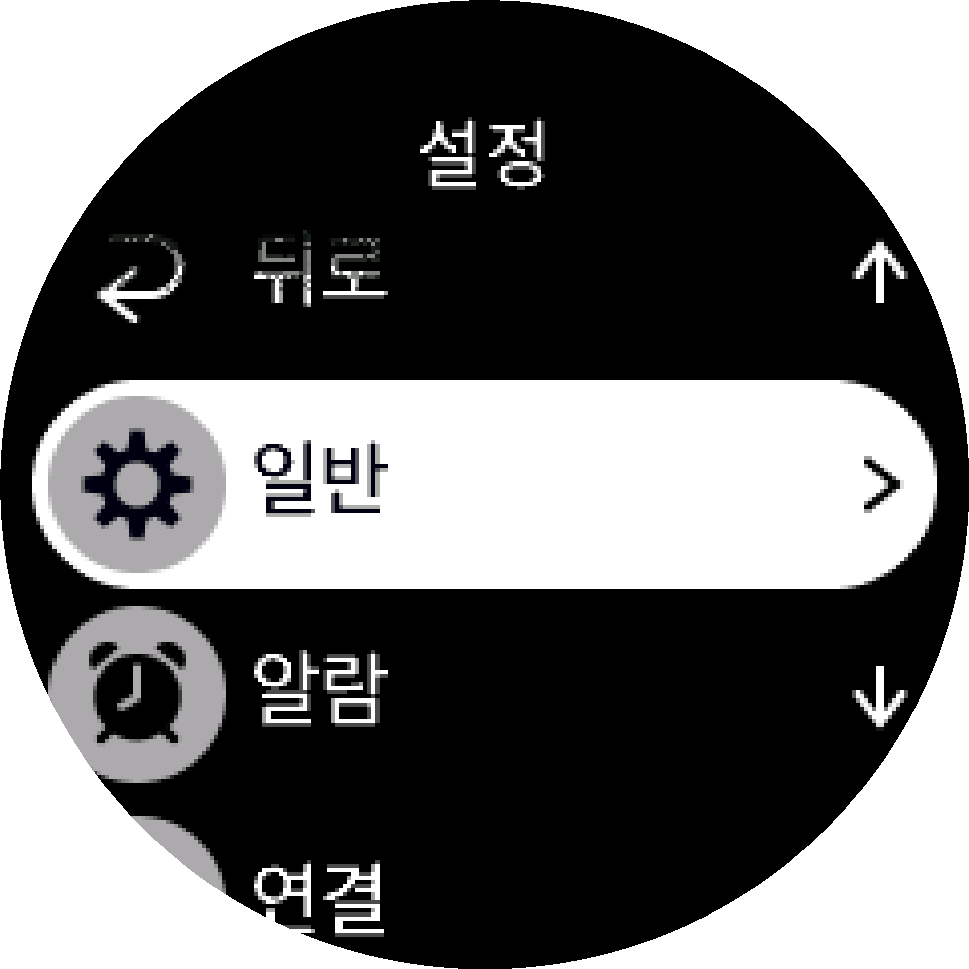

  2. 위/아래로 스와이프하거나 상단 또는 하단 버튼을 눌러 설정 메뉴까지 스크롤합니다.
    설정 메뉴 S9PP
  3. 설정 이름을 누르거나 설정이 강조 표시되었을 때 중간 버튼을 눌러서 설정을 선택합니다. 메뉴에서 되돌아가려면 오른쪽으로 스와이프하거나 뒤로를 선택합니다.

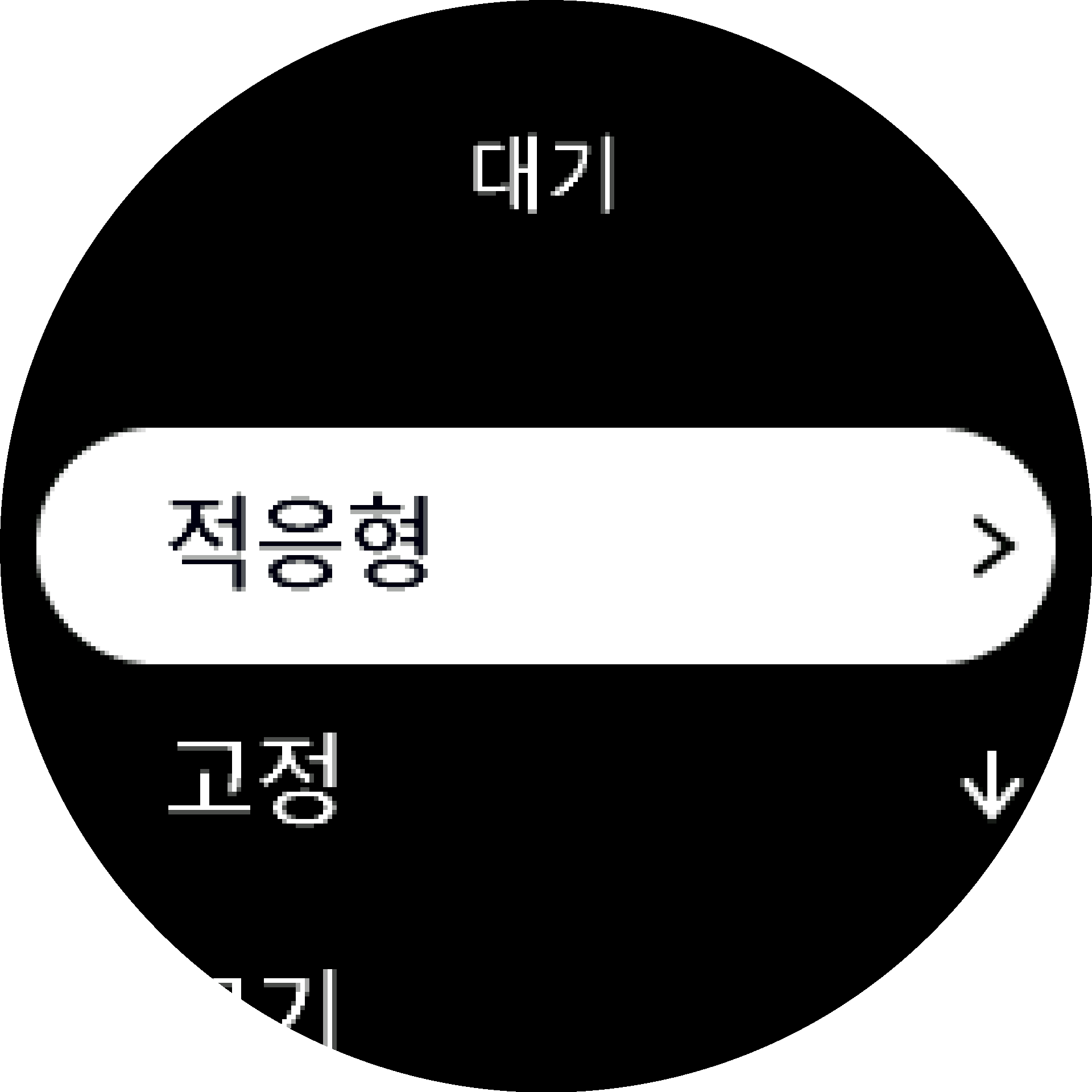

  4. 값 범위가 있는 설정의 경우 위아래로 스와이프하거나 위/아래 버튼을 눌러서 값을 변경합니다.

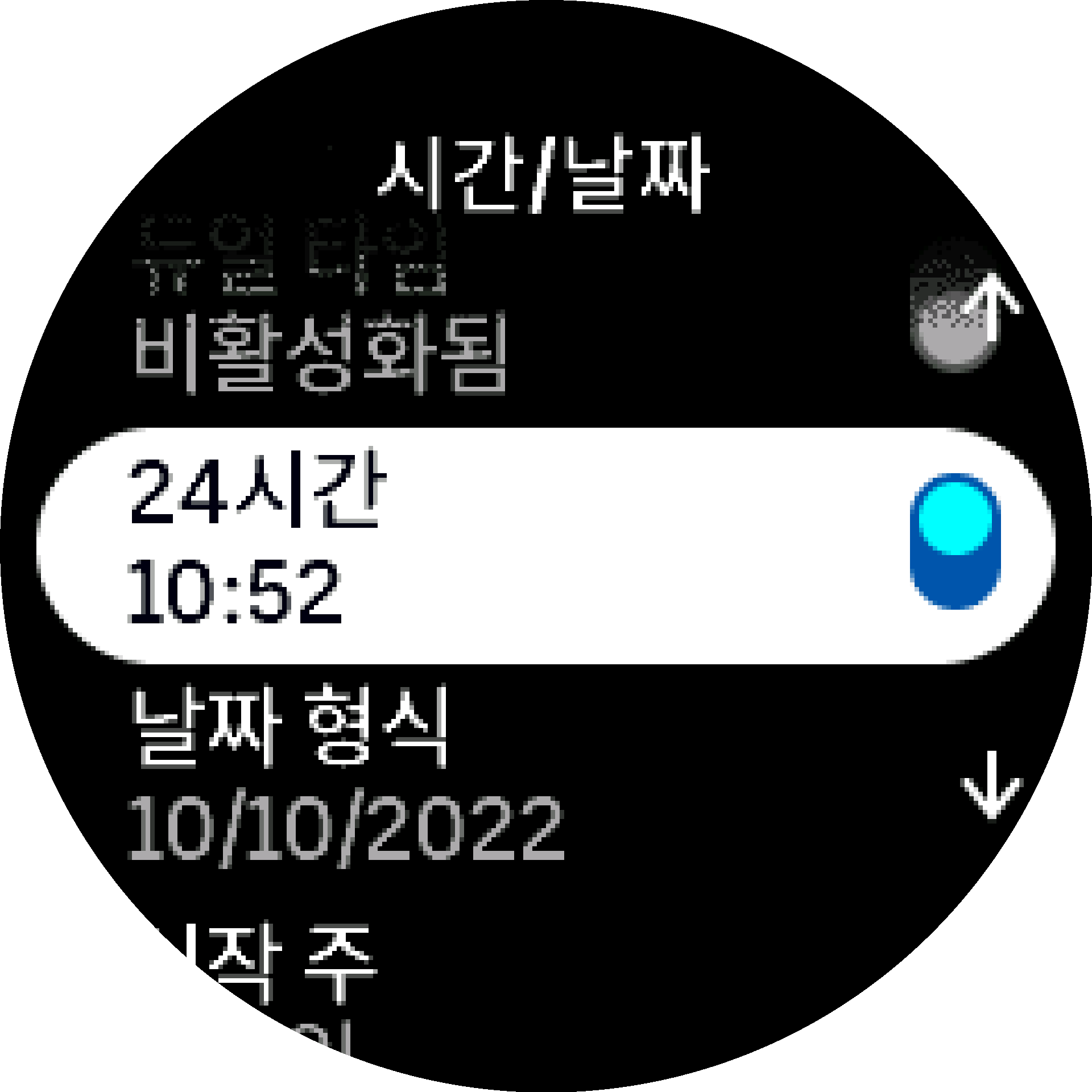

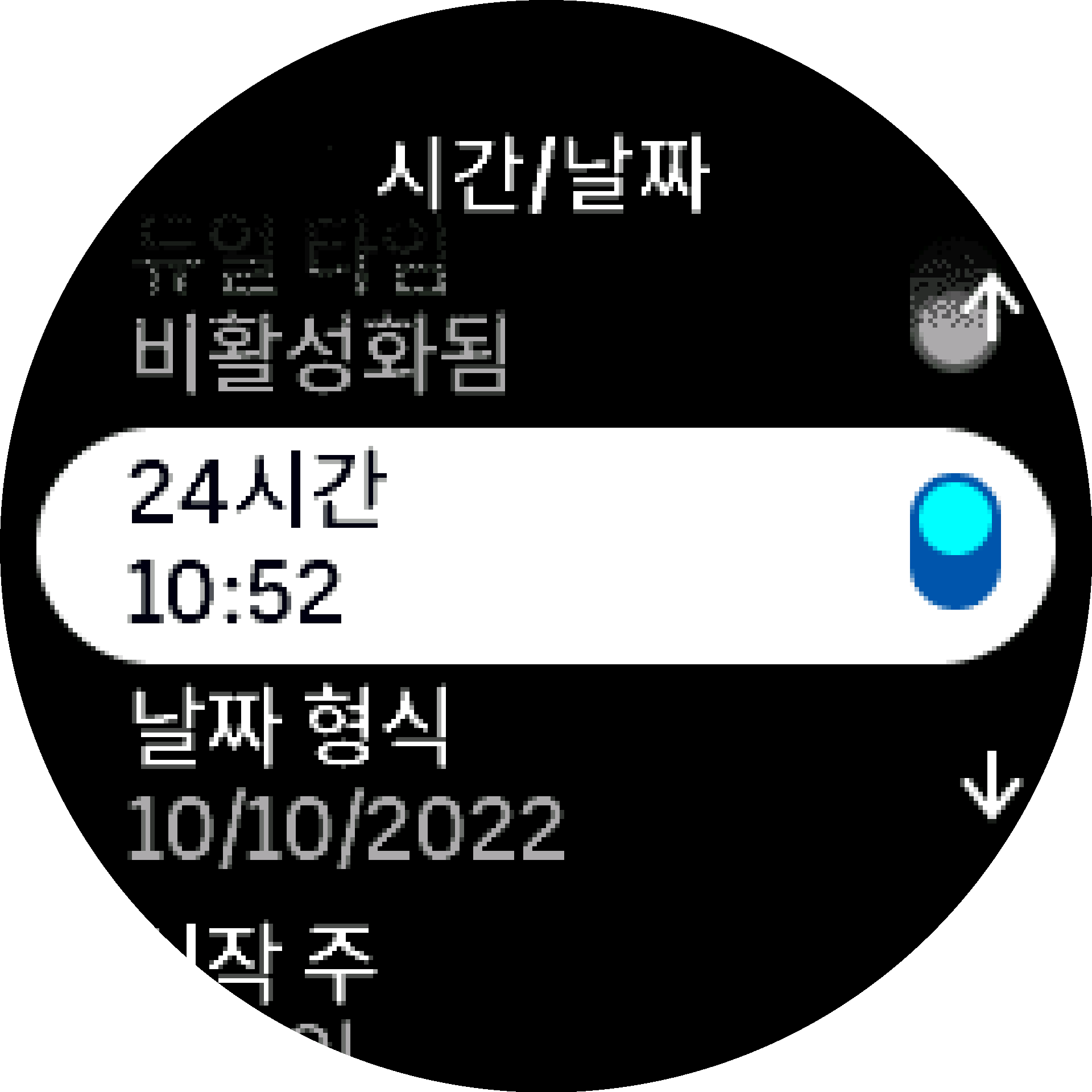

  5. 켜짐 또는 꺼짐 등 단 두 개의 값만 있는 설정의 경우 설정을 누르거나 중간 버튼을 누릅니다.
    24시간 S9PP
