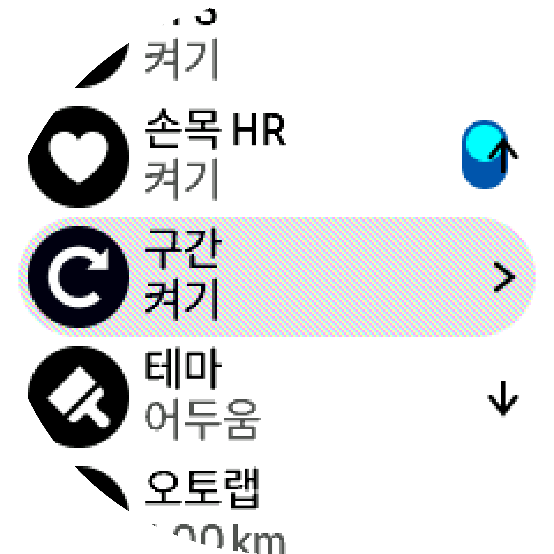

  1. 운동 기록을 시작하기 전에 화면을 위로 스와이프하거나 아래 버튼을 눌러 구간 아래로 스크롤하고 설정을 탭하거나 중간 버튼을 누릅니다.
    구간 트레이닝 설정 S9PP
  2. 구간을 켜고 위에서 설명한 설정을 조정합니다.

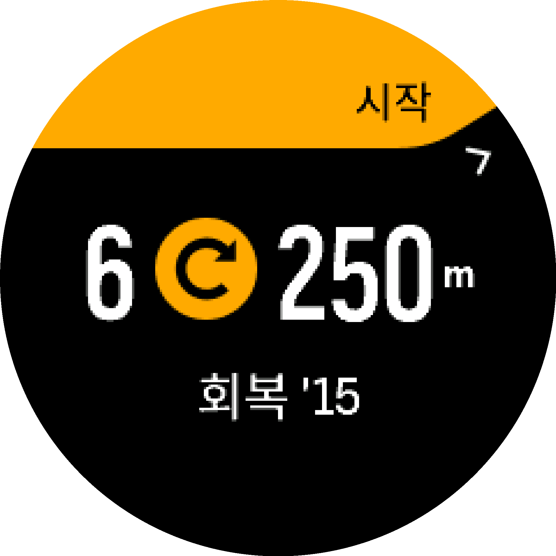

  3. 시작 보기로 스크롤하여 돌아오고 평소처럼 운동을 시작합니다.
  4. 구간 트레이닝을 시작할 준비가 되면 구간 화면이 나타날 때까지 중간 버튼을 누른 다음 위 버튼을 누릅니다.
    구간 트레이닝 시작S9PP
