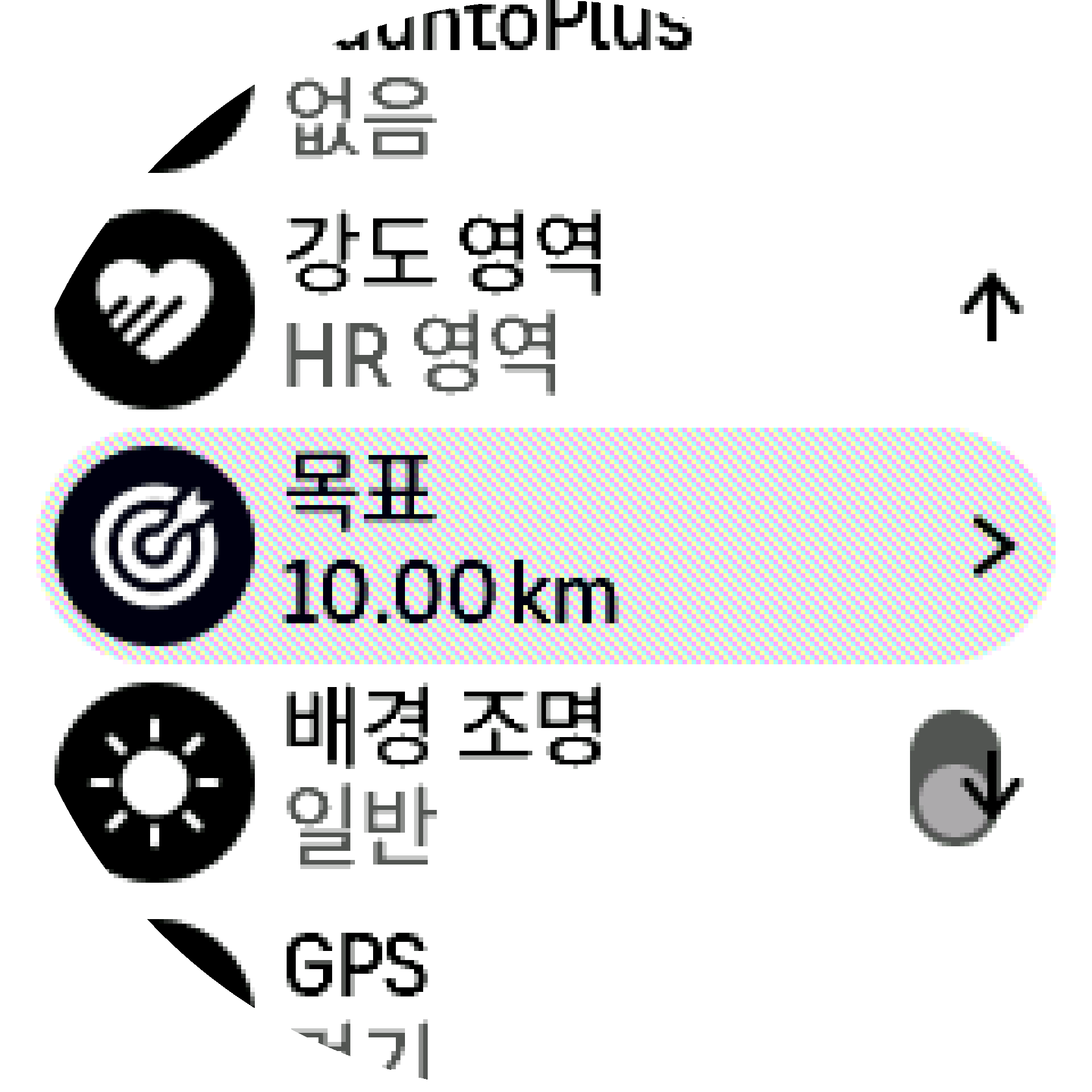

선택한 스포츠 모드에 옵션으로 목표가 있을 경우 위로 스와프하거나 하단 버튼을 눌러서 기록을 시작하기 전에 조정할 수 있습니다.
스포츠모드 목표 S9PP
일반 목표로 운동하는 방법:
  1. 운동 기록을 시작하기 전에 화면을 위로 스와이프하거나 아래 버튼을 누른 다음 목표를 선택합니다.
  2. 지속 시간 또는 거리를 선택합니다.
  3. 목표를 선택합니다.
  4. 위로 스크롤하고 운동을 시작합니다.
