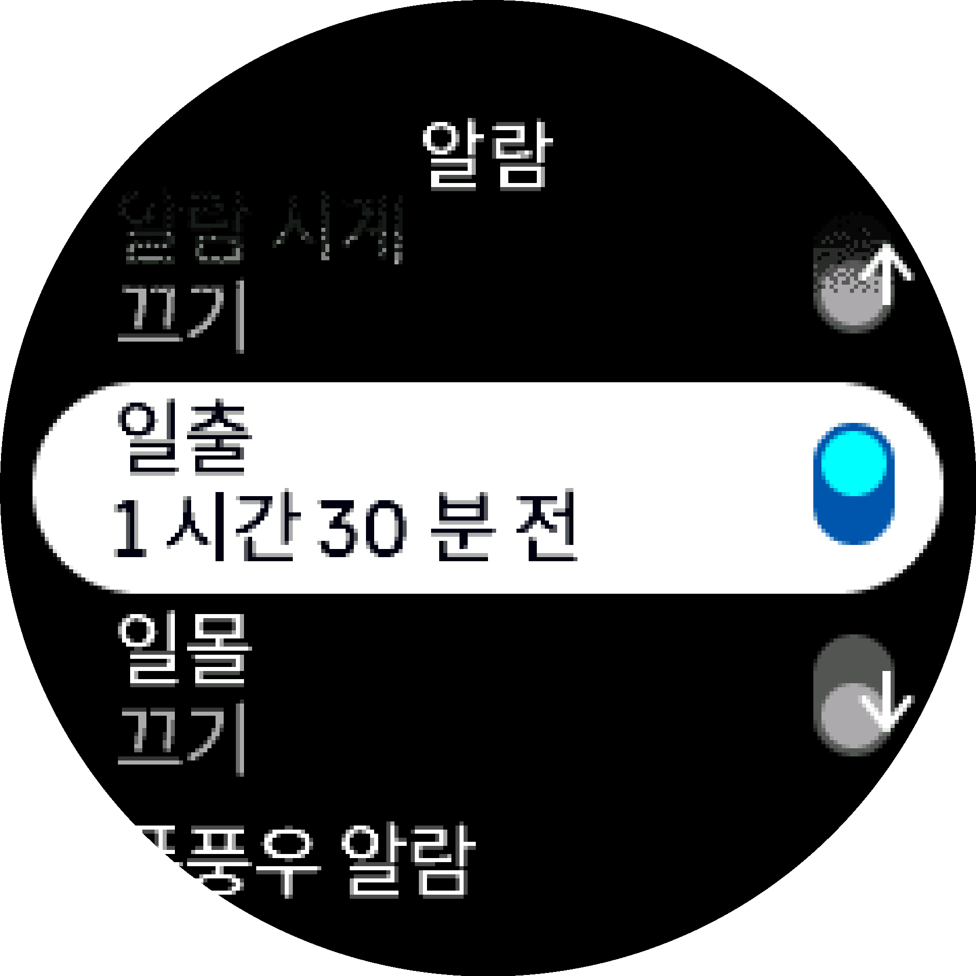

일몰/일출 알람 설정 방법:
  1. 시계 앞면에서 중간 버튼을 길게 누르고 아래로 스크롤한 다음 알람 항목을 선택합니다.
  2. 설정하려는 알람으로 스크롤하고 중간 버튼을 눌러 선택합니다.
    일출일몰 알람 토글 S9PP

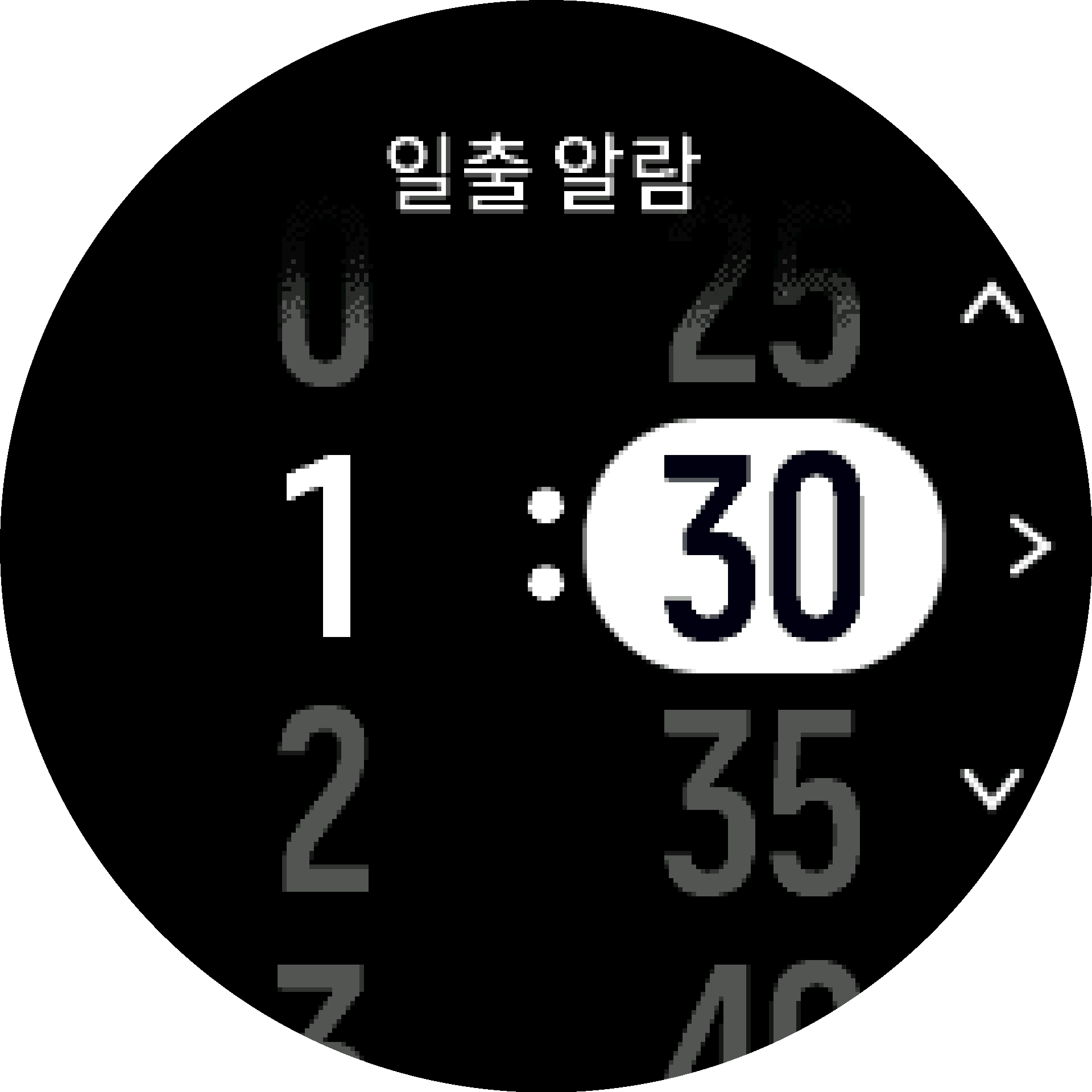

  3. 상단 및 하단 버튼으로 위/아래로 스크롤하고 중간 버튼으로 확인해서 일출/일몰 전에 원하는 시간 및 분을 설정합니다.
    일몰 일출 전 시간 S9PP
  4. 중간 버튼을 눌러 확인 및 종료합니다.

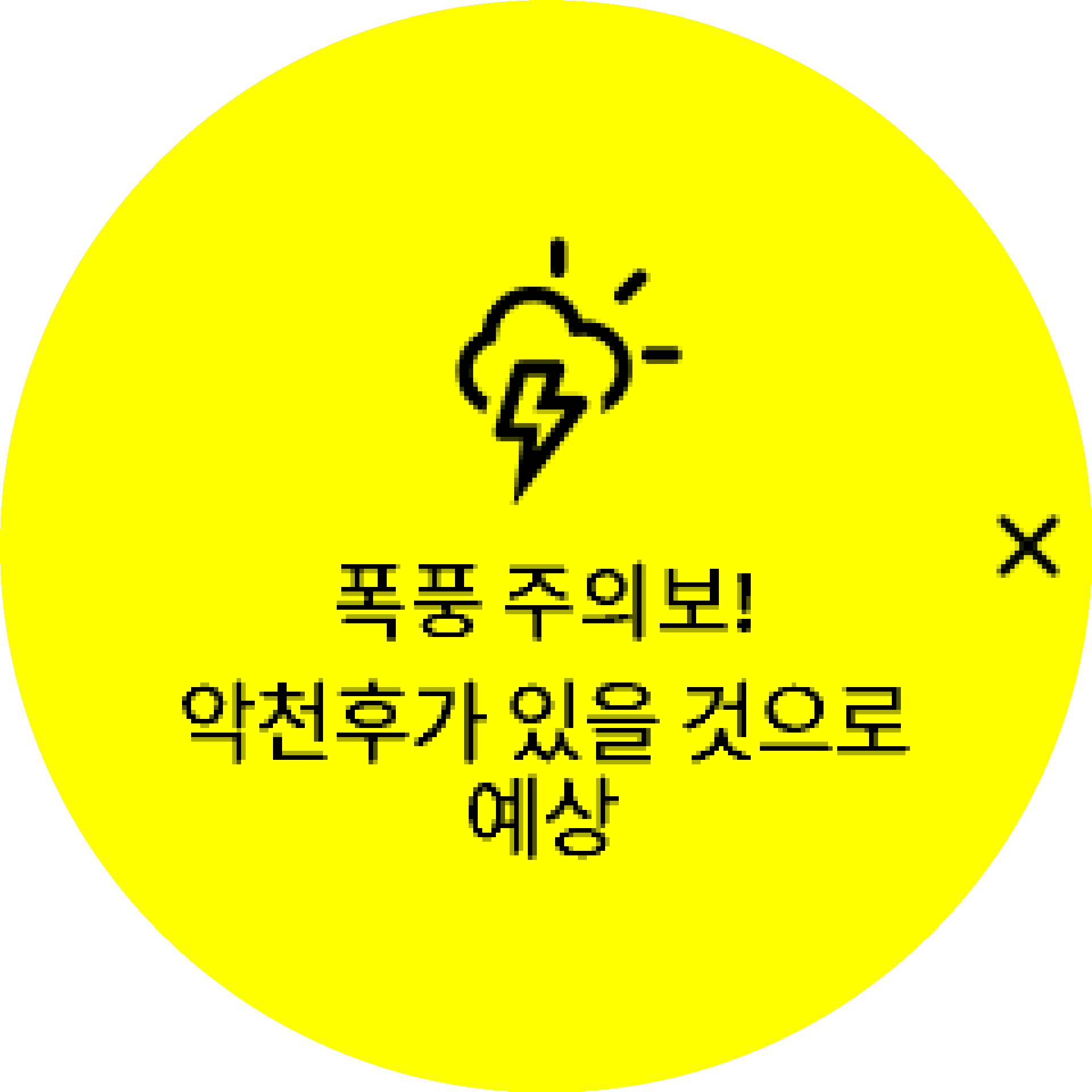

기압이 급감하는 것은 폭풍우가 오고 있고 대피해야 한다는 의미입니다. 폭풍우 알람이 작동하면, 압력이 3시간 동안 4hPa(0.12inHg) 이상 떨어지는 경우 Suunto Vertical 2 알람이 울리고 폭풍우 기호가 표시됩니다.

  1. 시계 앞면에서 중간 버튼을 길게 누르고 알람까지 스크롤한 다음 중간 버튼을 눌러 입력합니다.
  2. 폭풍우 알람까지 스크롤하고 중간 버튼을 눌러 설정/해제합니다.
폭풍우 알람이 울릴 때 아무 버튼이나 누르면 알람이 멈춥니다. 버튼을 누르지 않으면 알람이 1분간 지속됩니다. 폭풍우 기호는 기상 조건이 안정될 때까지(압력 감소 속도가 둔화됨) 화면에 표시됩니다.
