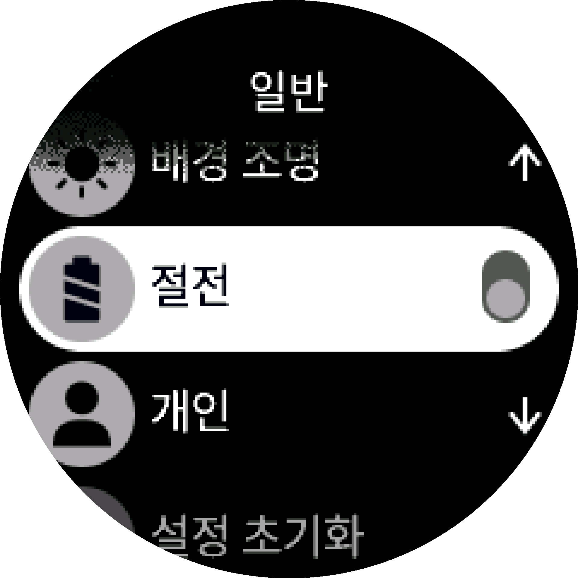

시계에는 일상적으로 사용하는 동안 배터리 수명을 연장하기 위해 모든 진동, 일일 HR 및 블루투스 알림을 끌 수 있는 절전 옵션이 있습니다. 활동을 기록하는 동안 절전 옵션은 배터리 전원 관리를 참조하십시오.
절전은 일반 » 절전의 설정에서 활성화/비활성화합니다.
절전 S9PP
참고:
배터리 수준이 10%에 도달하면 절전이 자동으로 실행됩니다.
