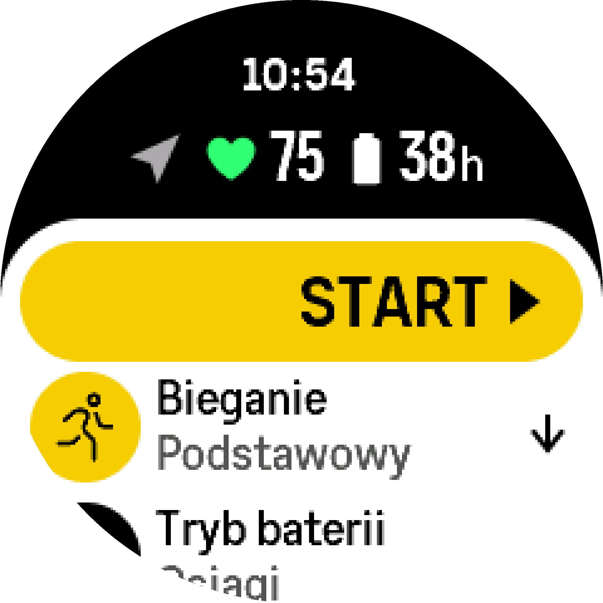

Aby zarejestrować ćwiczenie:
- Załóż czujnik tętna (opcjonalne).
- Przeciągnij palcem w dół na tarczy zegarka lub naciśnij górny przycisk.
- Wybierz tryb sportowy, którego chcesz użyć, przewijając ekran w górę, i wybierz go, naciskając środkowy przycisk.
- Różne tryby sportowe mają różne opcje. Przeciągaj palcem w górę lub naciskaj dolny przycisk, aby je przewijać, i dostosowuj je, naciskając środkowy przycisk.
Nad wskaźnikiem rozpoczęcia widoczny jest zestaw ikon, który zależy od używanych akcesoriów (takich jak czujnik tętna i podłączony odbiornik GPS).
- Ikona strzałki (podłączony odbiornik GPS) miga w kolorze szarym podczas wyszukiwania, a po znalezieniu sygnału zmienia kolor na zielony.
- Ikona serca (tętno) miga w kolorze szarym podczas wyszukiwania, a po znalezieniu sygnału zmienia się w kolorowe serce połączone z pasem, jeśli korzystasz z czujnika pomiaru tętna, lub w kolorowe serce bez pasa, jeśli korzystasz z optycznego czujnika tętna.
- Ikona z lewej strony jest widoczna tylko wtedy, gdy masz sparowany miniczujnik, i zmienia kolor na zielony po znalezieniu sygnału z miniczujnika.
Dostępny jest także szacunkowy poziom baterii, który określa pozostałą liczbę godzin treningu do wyczerpania baterii.
Jeśli korzystasz z czujnika tętna, ale ikona zmienia kolor tylko na zielony (co oznacza, że aktywny jest optyczny czujnik tętna), sprawdź, czy czujnik tętna jest sparowany (zobacz Parowanie miniczujników i czujników), a następnie spróbuj ponownie.
Możesz poczekać na zmianę koloru każdej z ikon na kolor zielony (zalecane w celu uzyskiwania precyzyjniejszych danych) lub rozpocząć rejestrowanie w dowolnej chwili poprzez wybranie pozycji Start.
Po rozpoczęciu rejestrowania wybrane źródło tętna jest blokowane i nie można go zmienić podczas trwającej sesji treningowej.
