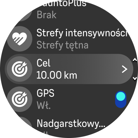

Jeśli wybrany tryb sportowy zawiera opcję wartości docelowych, można je dostosować przed rozpoczęciem rejestrowania, przeciągając palcem w górę lub obracając koronkę.
target 10km Phoenix
Aby ćwiczyć z ogólną wartością docelową:
  1. Przed rozpoczęciem rejestracji ćwiczenia przeciągnij palcem w górę lub obróć koronkę i wybierz opcję Cel.
  2. Wybierz pozycję Czas trwania lub Odległość.
  3. Wybierz wartość docelową.
  4. Przewiń ekran w górę i rozpocznij ćwiczenie.
