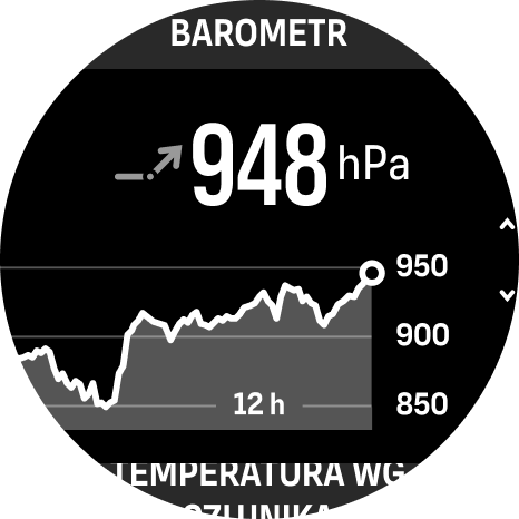

Przesuń palcem w górę, aby zobaczyć ciśnienie barometryczne i wykres trendów barometru.
Alti Baro02
