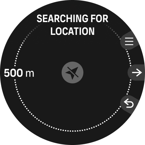

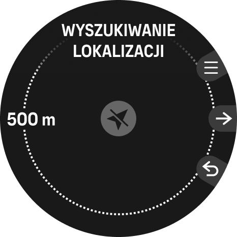

Zegarek rozpocznie wyszukiwanie bieżącej lokalizacji. Po znalezieniu na wyświetlaczu pojawi się strzałka wskazująca północ magnetyczną, Twoją lokalizację oraz pobliskie punkty POI i punkty orientacyjne, jeśli takie istnieją.

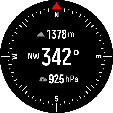

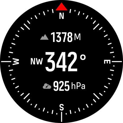

Obróć koronkę, aby otworzyć widok kompasu.

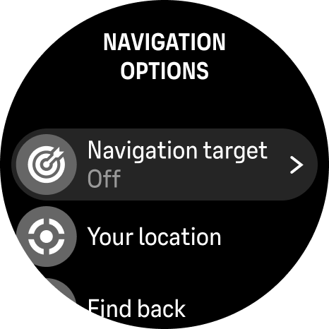

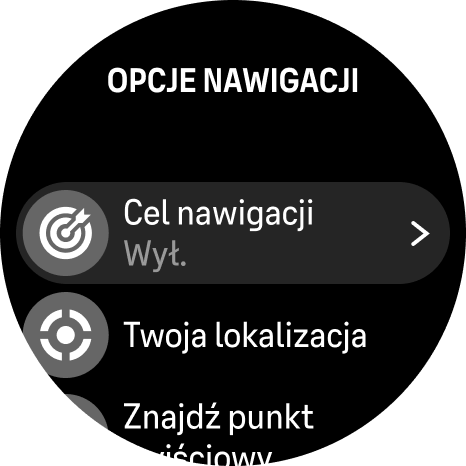

Wciśnij górny przycisk, aby otworzyć listę opcji nawigacji, takich jak sprawdzanie współrzędnych bieżącej lokalizacji lub wybieranie trasy do nawigacji.
