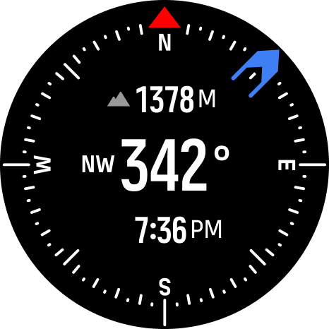

Nawigacja według namiaru jest funkcją przeznaczoną do użytku w terenie w celu podążania ścieżką prowadzącą do punktu, który widzimy lub który znaleźliśmy na mapie. Można używać jej jako samodzielnego kompasu lub razem z drukowaną mapą.
bearing dilu
Aby użyć nawigacji według namiaru, kiedy nie trenujesz:
  1. Przewiń do funkcji Nawigacja, przeciągając palcem w górę lub obracając koronkę z poziomu tarczy zegarka.
  2. Naciśnij górny przycisk, aby otworzyć opcje nawigacji.
  3. Wybierz Cel nawigacji.
  4. Jeśli zajdzie potrzeba, skalibruj kompas, wykonując instrukcje wyświetlone na ekranie.
  5. Ustaw niebieską strzałkę na ekranie, kierując ją na docelową lokalizację, i przyciśnij środkowy przycisk.
  6. Podążaj za niebieską strzałką do tej lokalizacji.
  7. Naciśnij górny przycisk i wybierz pozycję Zakończ nawigację, aby zakończyć nawigację.
