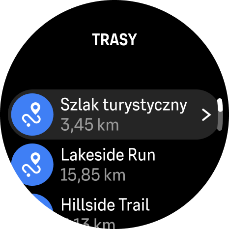

  4. Przewiń do pozycji Trasy i naciśnij koronkę, aby otworzyć listę tras.
  5. Przewiń do trasy, do której chcesz nawigować, a następnie naciśnij koronkę.

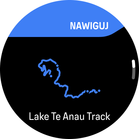

  6. Przewiń w dół, aby wyświetlić szczegóły trasy.
  7. Aby rozpocząć nawigowanie, naciśnij górny przycisk.

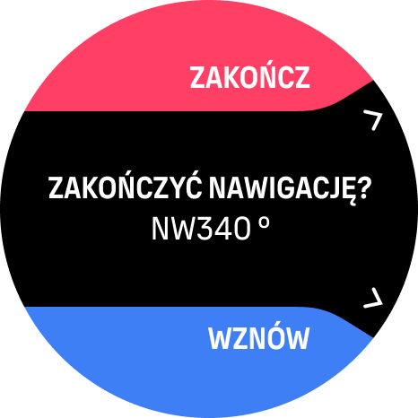

  8. Jeśli chcesz zatrzymać nawigację, naciśnij górny przycisk, aby otworzyć opcje nawigacji i wybierz opcję Zakończ nawigację. Potwierdź zakończenie nawigowania, naciskając górny przycisk.

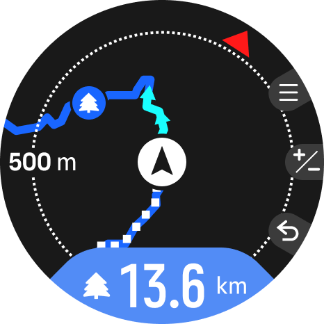

Podczas nawigacji na trasie zegarek pomaga w pozostaniu na odpowiedniej ścieżce, przekazując dodatkowe dane w polu nawigacji na dole ekranu poprzez wyświetlanie powiadomień w trakcie poruszania się po trasie.
Na przykład jeśli oddalisz się o więcej niż 100 m (330 ft) od trasy, zegarek powiadomi o zejściu z trasy, a także poinformuje Cię, gdy powrócisz na trasę.
Pole wskazówek pokazuje odległość do kolejnego punktu orientacyjnego (jeśli na trasie nie ma punktów, pokazana jest odległość do końca trasy). Po zbliżeniu się do punkty orientacyjnego pub POI zostaje wyświetlony komunikat przedstawiający odległość do kolejnego punktu orientacyjnego lub POI.
navi guidance
UWAGA:
W przypadku nawigowania na trasie, która przecina się jak cyfra 8, gdy na skrzyżowaniu skręcisz w niewłaściwą stronę, zegarek przyjmie, że celowo poruszasz się w innym kierunku na trasie. Zegarek wskaże następny punkt orientacyjny na podstawie bieżącego nowego kierunku. Dlatego zwracaj uwagę na szlak powrotny, aby poruszać się w odpowiednią stronę, gdy trasa jest skomplikowana.
