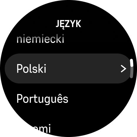

  2. Wybierz język, przeciągając palcem w górę lub w dół, a następnie dotykając wybranego języka.

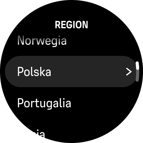

  3. Wybierz region, przeciągając palcem w górę lub w dół, a następnie dotykając wybranego regionu.

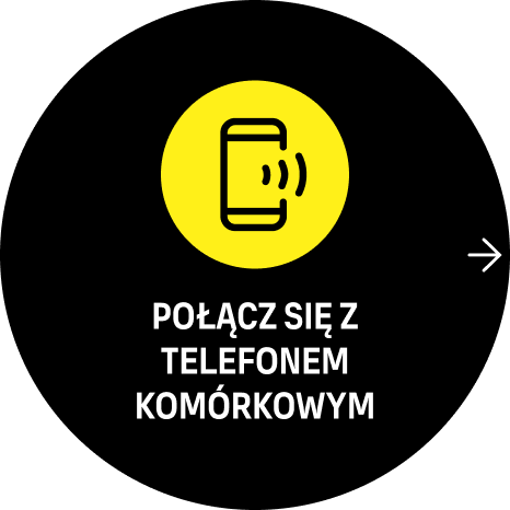

  4. Aby zakończyć ustawienia wstępne, sparuj zegarek z telefonem komórkowym.
    connect mobile dilu
UWAGA:
Upewnij się, że funkcja Bluetooth w telefonie jest włączona.
  1. Zeskanuj kod QR pojawiający się na ekranie zegarka, aby pobrać aplikację Suunto, jeśli jeszcze jej nie masz, lub otwórz aplikację Suunto, jeśli jest już zainstalowana w telefonie.
  2. Wprowadź klucz dostępu pojawiający się na ekranie zegarka w polu wyskakującym na telefonie.
  3. Postępuj zgodnie z instrukcjami kreatora w aplikacji Suunto, aby dokończyć konfigurację ustawień. Aby uzyskać więcej informacji, zobacz Aplikacja Suunto.
