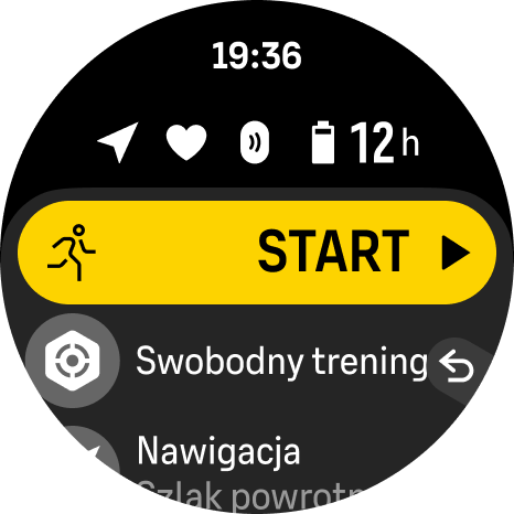

  2. Naciśnij koronkę. Na ekranie pojawi się lista trybów sportowych.
  3. Odszukaj tryb sportowy, którego chcesz użyć. W tym celu przewiń w górę lub obróć koronkę i wybierz tryb sportowy poprzez naciśnięcie koronki.
  4. Różne tryby sportowe mają różne opcje. Przeciągnij palcem w górę lub obróć koronkę, aby je przewijać, i dostosuj je poprzez naciśnięcie koronki.
  5. Nad wskaźnikiem rozpoczęcia pojawi się zestaw ikon, który zależy od używanych akcesoriów (takich jak czujnik tętna i podłączony odbiornik GPS).
    • Ikona strzałki (podłączony odbiornik GPS) miga w kolorze szarym podczas wyszukiwania, a po znalezieniu sygnału zmienia kolor na zielony.
    • Ikona serca (tętno) miga w kolorze szarym podczas wyszukiwania, a po znalezieniu sygnału zmienia się w kolorowe serce połączone z pasem, jeśli korzystasz z czujnika tętna, lub w kolorowe serce bez pasa, jeśli korzystasz z optycznego czujnika tętna.
    • Jeśli masz miniczujnik POD lub słuchawki są sparowane i podłączone, widoczna jest odpowiednia ikona.
    • Widoczny jest także szacunkowy poziom naładowania baterii, który określa pozostałą liczbę godzin treningu do jej wyczerpania.
    Jeśli korzystasz z czujnika tętna, ale tylko ikona zmienia kolor na zielony (co oznacza, że aktywny jest optyczny czujnik tętna), sprawdź, czy czujnik tętna jest sparowany, zobacz Paruj urządzenia, a następnie spróbuj ponownie.
    Zalecamy poczekać przed rozpoczęciem ćwiczeń, aż kolor każdej ikony zmieni się na zielony, aby uzyskać dokładniejsze dane. Rozpocznij rejestrowanie, wybierając Start.
