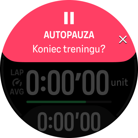

Autopauza
Funkcja Autopauza zatrzymuje rejestrowanie treningu, gdy prędkość spada poniżej 2 km/h (1,2 mph). Gdy prędkość rośnie do wartości powyżej 3 km/h (1,9 mph), rejestrowanie jest automatycznie kontynuowane.
Autopauzę możesz włączyć lub wyłączyć w ustawieniach ćwiczenia na zegarku, zanim rozpoczniesz rejestrację ćwiczenia.
Po włączeniu tej funkcji zostanie wyświetlony komunikat informujący o automatycznym wstrzymaniu nagrywania. Zostanie otwarta lista opcji, z których można wznowić lub zakończyć nagrywanie.
Autopause
Możesz automatycznie wznowić rejestrowanie, gdy ponownie zaczniesz się ruszać, albo wznowić je ręcznie, naciskając górny przycisk, gdy wyświetla się ekran ćwiczenia.
