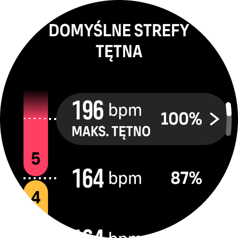

Strefy maks. tętna
Jest to domyślny typ strefy. Zaleca się stosowanie ustawienia strefy maks. tętna, jeśli nie znasz swojego tętna dla progu mleczanu i tętna spoczynkowego.
  1. Wybierz kolejno Aktywność i trening > Strefy intensywności > Strefy tętna > Typy stref.
  2. Wybierz opcję Strefy maks. tętna, dotykając jej lub naciskając koronkę.
  3. Przewiń w dół i wybierz opcję Domyślne strefy tętna do wszystkich sportów, Strefy tętna bieganie lub Strefy tętna rower.
  4. Dotknij maksymalnego tętna (najwyższa wartość, ud/min) lub naciśnij koronkę.
    max HR
  5. Wybierz nowe maksymalne tętno poprzez przeciąganie palcem w górę lub w dół albo obracanie koronki.
  6. Naciśnij koronkę, aby potwierdzić ustawioną wartość.
  7. Na ekranie podręcznym zatwierdź, czy chcesz, czy nie chcesz aktualizować wszystkich stref tętna na podstawie maksymalnego tętna.

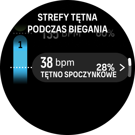

Strefy rezerwowe tętna
Zaleca się użycie tego ustawienia Strefy rezerwowe tętna w przypadku, gdy nie swojego tętna dla progu mleczanu, ale znasz tętno spoczynkowe. Wartość rezerwy tętna to różnica wartości maksymalnego tętna i wartości tętna spoczynkowego.
  2. Wybierz opcję Strefy rezerwowe tętna, dotykając jej lub naciskając koronkę.
  4. Wybierz wartość maksymalnego tętna u góry skali, dotykając jej lub naciskając koronkę.
  7. Wybierz tętno spoczynkowe u dołu skali, dotykając go lub naciskając koronkę.
    HR reserve
  8. Wybierz nowe tętno spoczynkowe poprzez przeciąganie palcem w górę lub w dół albo obracanie koronki.
  9. Naciśnij koronkę, aby potwierdzić ustawioną wartość.
  10. Na ekranie podręcznym potwierdź, czy chcesz, czy nie chcesz aktualizować wszystkich stref tętna na podstawie rezerwy tętna.

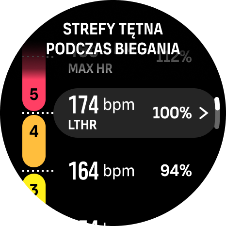

Strefy tętna dla progu mleczanu
Zalecamy użycie ustawienia Strefy tętna dla progu mleczanu w przypadku, gdy znasz swoje tętno dla progu mleczanu.
  2. Wybierz opcję Strefy tętna dla progu mleczanu, dotykając jej lub naciskając koronkę.
  4. Dotknij wartości tętna dla progu mleczanu (Tętno dla progu mleczanu) lub naciśnij koronkę.
    LTHR
  5. Wybierz nowe tętno dla progu mleczanu poprzez przeciąganie palcem w górę lub w dół albo obracanie koronki.
  7. Na ekranie podręcznym zatwierdź, czy chcesz, czy nie chcesz aktualizować wszystkich stref tętna na podstawie tętna dla progu mleczanu.

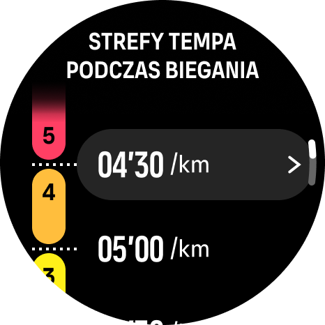

Strefy tempa
Strefy tempa działają tak jak strefy tętna, ale intensywność treningu jest oparta na tempie zamiast na tętnie. W zależności od ustawień strefy tempa są pokazywane w wartościach metrycznych lub imperialnych.
Zegarek Suunto Run ma pięć domyślnych stref tempa, z których możesz korzystać, oraz pozwala na zdefiniowanie własnych stref.
Strefy tempa są dostępne w przypadku biegania.
Ustawianie stref tempa
Strefy tempa specyficzne dla danej aktywności możesz zdefiniować w ustawieniach po wybraniu opcji Aktywność i trening > Strefy intensywności > Strefy tempa bieganie.
  1. Przeciągnij palcem lub obróć koronkę i wybierz strefy tempa.
  2. Przeciągnij palcem w górę/dół lub obróć koronkę i naciśnij ją, gdy podświetlona będzie strefa tempa, którą chcesz zmienić.
    pace zone
  3. Wybierz nową strefę tempa, przeciągając palcem w górę/dół lub obracając koronkę.
  4. Naciśnij koronkę, aby wybrać nową wartość tempa.
  5. Aby wyjść z widoku stref tempa, przeciągnij palcem w prawo lub naciśnij dolny przycisk.

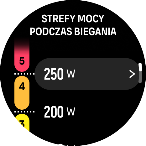

Ustawianie stref mocy specyficznych dla danej aktywności
Ustaw strefy mocy specyficzne dla danej aktywności w ustawieniach, wybierając opcje Aktywność i trening > Strefy intensywności > Strefy mocy bieganie lub Strefy mocy rower.
  1. Dotknij aktywności (bieganie lub kolarstwo), którą chcesz edytować, lub naciśnij koronkę przy podświetlonej aktywności.
  2. Przeciągnij palcem w górę lub obróć koronkę i wybierz strefy mocy.
    power zone
  3. Przeciągnij palcem w górę/dół lub obróć koronkę i wybierz strefę mocy, którą chcesz edytować.
  4. Wybierz nową strefę mocy, przeciągając palcem w górę/dół lub obracając koronkę.
  5. Naciśnij koronkę, aby wybrać nową wartość mocy.
  6. Aby wyjść z widoku stref mocy, przeciągnij palcem w prawo lub naciśnij dolny przycisk.

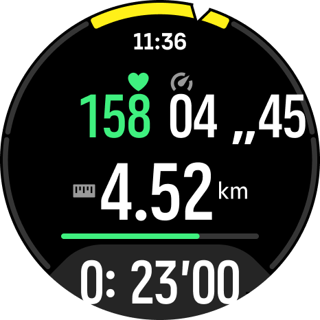

Podczas rejestrowania ćwiczenia (patrz Rejestrowanie ćwiczenia) po wybraniu tętna, tempa lub mocy jako celu intensywności pokazywany jest miernik stref podzielony na pięć sekcji. Sekcje te są widoczne wokół zewnętrznej krawędzi ekranu trybu sportowego. Miernik wskazuje strefę wybraną jako cel intensywności poprzez podświetlenie odpowiedniej sekcji. Mała strzałka wskaźnika pokazuje, gdzie w obrębie danej strefy znajduje się użytkownik.
intensity gauge

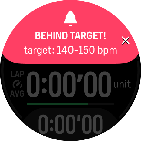

Zegarek informuje o osiągnięciu docelowej strefy. W trakcie ćwiczenia zegarek wskazuje na konieczność przyspieszenia lub zwolnienia, jeśli bieżące tętno, tempo lub moc nie mieszczą się w wybranej strefie docelowej.
target
