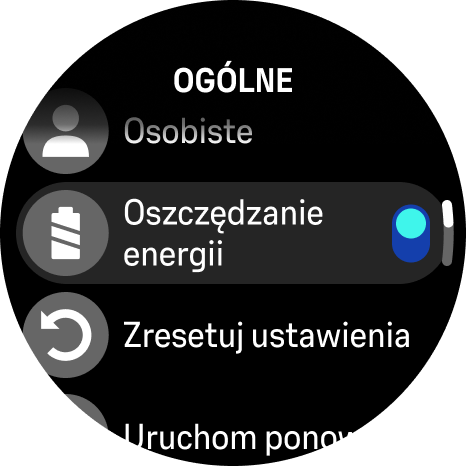

Oszczędzanie energii
Zegarek jest wyposażony w opcję oszczędzania energii, która wyłącza wibracje i redukuje jasność wyświetlacza i częstotliwość codziennych pomiarów tętna, by wydłużyć czas pracy na baterii podczas normalnego codziennego używania. Aby zapoznać się z opcjami oszczędzania energii podczas rejestrowania aktywności, zobacz Zarządzanie energią baterii.
Oszczędzanie energii możesz włączyć/wyłączyć za pomocą ustawień w obszarze Ogólne » Oszczędzanie energii lub w Panel kontrolny.
on off setting
UWAGA:
Oszczędzanie energii zostaje automatycznie włączone, gdy poziom baterii spada do 10%.
Resetowanie i wyłączanie
Wszystkie zegarki Suunto mogą być resetowane na dwa sposoby w celu rozwiązywania różnych problemów:
  • pierwszy to miękki reset, znany również jako ponowne uruchomienie.
  • drugi to twardy reset, znany również jako reset do ustawień fabrycznych.
Ponowne uruchomienie (miękki reset):
Ponowne uruchomienie zegarka może pomóc w następujących sytuacjach:
  • urządzenie nie reaguje na naciskanie przycisków, dotknięcia lub przeciągnięcia palcem (ekran dotykowy nie działa);
  • wyświetlacz jest zablokowany lub pusty;
  • brak wibracji, np. podczas naciskania przycisków;
  • funkcje zegarka nie działają zgodnie z oczekiwaniami, np. zegarek nie rejestruje tętna (optyczne diody tętna nie migają), kompas nie kończy procesu kalibracji itp.;
  • licznik kroków nie zlicza codziennej aktywności (należy uwzględnić, że zarejestrowane kroki mogą być widoczne z opóźnieniem w aplikacji).
UWAGA:
Ponowne uruchomienie zakończy i zapisze wszystkie aktywne ćwiczenia. W normalnych warunkach dane ćwiczenia nie zostaną utracone. Zdarza się, że miękki reset może spowodować problemy związane z uszkodzeniem pamięci.
Zegarek można uruchomić ponownie za pomocą Ustawienia. Wybierz pozycję Ogólne i przewiń ekran w dół do pozycji Uruchom ponownie. Potwierdź wybór, naciskając górny przycisk.
Jeśli nie możesz uzyskać dostępu do menu zegarka, naciśnij i przytrzymaj górny przycisk przez 10 sekund, a następnie zwolnij go, aby ponownie uruchomić zegarek.
Istnieją określone okoliczności, w których miękki reset może nie rozwiązać problemu i należy wykonać reset drugiego typu. Gdy powyższe nie pomogło w rozwiązaniu problemu, może pomóc twardy reset.
Twardy reset (reset do ustawień fabrycznych):
Reset do ustawień fabrycznych spowoduje przywrócenie wartości domyślnych ustawień zegarka. Spowoduje usunięcie wszystkich danych z zegarka, w tym danych ćwiczeń, danych osobowych i ustawień, które nie zostały zsynchronizowane z aplikacją Suunto. Po twardym resecie musisz wykonać wstępną konfigurację zegarka Suunto.
Reset zegarka do ustawień fabrycznych można przeprowadzać w następujących sytuacjach:
  • przedstawiciel działu pomocy technicznej firmy Suunto poprosił Cię o zrobienie tego w ramach procedury rozwiązywania problemów;
  • miękki reset nie rozwiązał problemu;
  • czas pracy na baterii urządzenia znacznie się skrócił;
  • urządzenie nie łączy się z GPS, a inne sposoby rozwiązywania problemów nie pomogły;
  • urządzenie ma problemy z łącznością z urządzeniami Bluetooth (np. inteligentnym czujnikiem lub aplikacją mobilną), a inne sposoby rozwiązywania problemów nie pomogły.
Reset zegarka do ustawień fabrycznych jest wykonywany za pośrednictwem obszaru Ustawienia na zegarku. Wybierz pozycję Ogólne, przewiń w dół do pozycji Zresetuj ustawienia i wybierz ją. Zainicjuj reset, naciskając górny przycisk. Wszystkie dane na zegarku zostaną usunięte podczas resetowania.
UWAGA:
Reset do ustawień fabrycznych usuwa z zegarka wcześniejsze informacje o parowaniu. Aby ponownie rozpocząć proces parowania z aplikacją Suunto, zalecamy usunięcie poprzedniego parowania z aplikacji Suunto oraz z ustawień Bluetooth telefonu (w sekcji Sparowane urządzenia).
UWAGA:
Oba przedstawione scenariusze mogą być realizowane tylko w sytuacjach awaryjnych. Nie należy ich wykonywać regularnie. Jeśli problem nie ustąpi, zalecamy skontaktowanie się z naszym działem obsługi klienta lub wysłanie zegarka do jednego z autoryzowanych centrów serwisowych.
