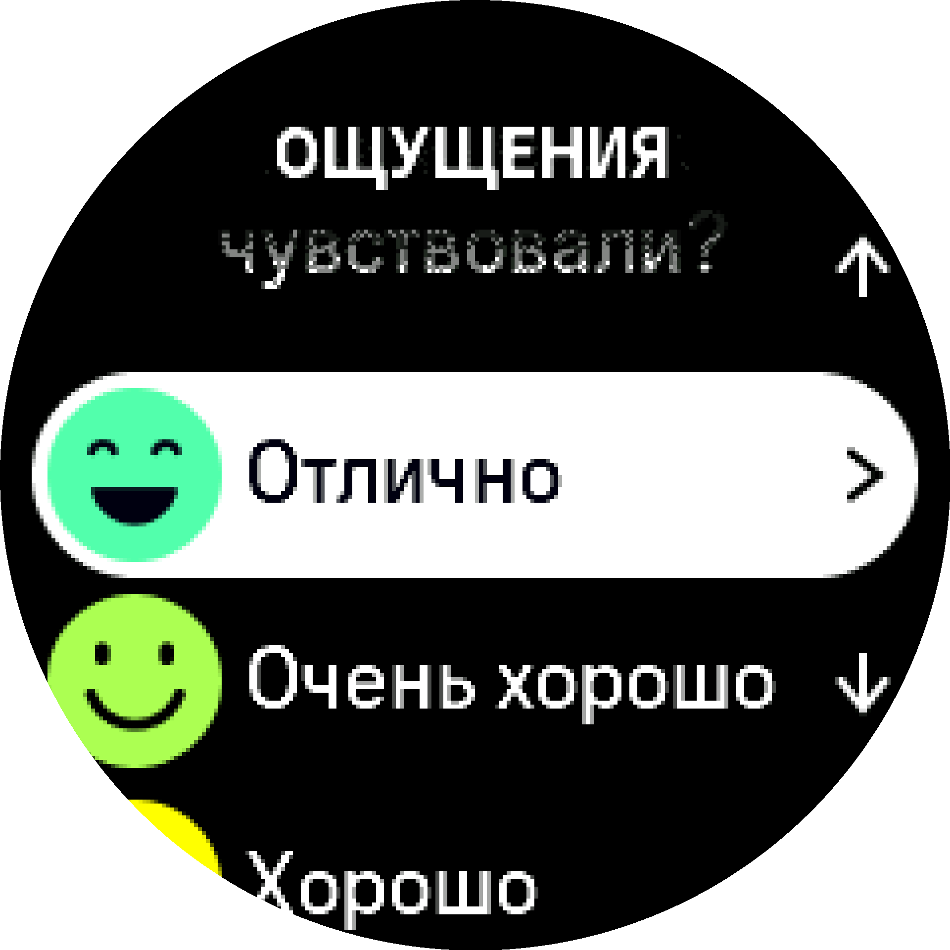

Ощущения
Если вы тренируетесь регулярно, отслеживание самочувствия после каждого занятия — важный индикатор общего физического состояния. Тренер или персональный тренер также может использовать ваши тенденции самочувствия для отслеживания результатов с течением времени.
Существует пять степеней самочувствия:
  • Плохо
  • Среднее
  • Хорошо
  • Очень хорошо
  • Отлично
Что эти варианты точно означают — решать вам (и вашему тренеру). Важно использовать их систематически.
Вы можете записывать свое самочувствие прямо в часах сразу после каждой остановки, отвечая на вопрос «Как вы себя чувствовали?».
Feeling how was it S9PP
Чтобы пропустить вопрос, нажмите среднюю кнопку.
