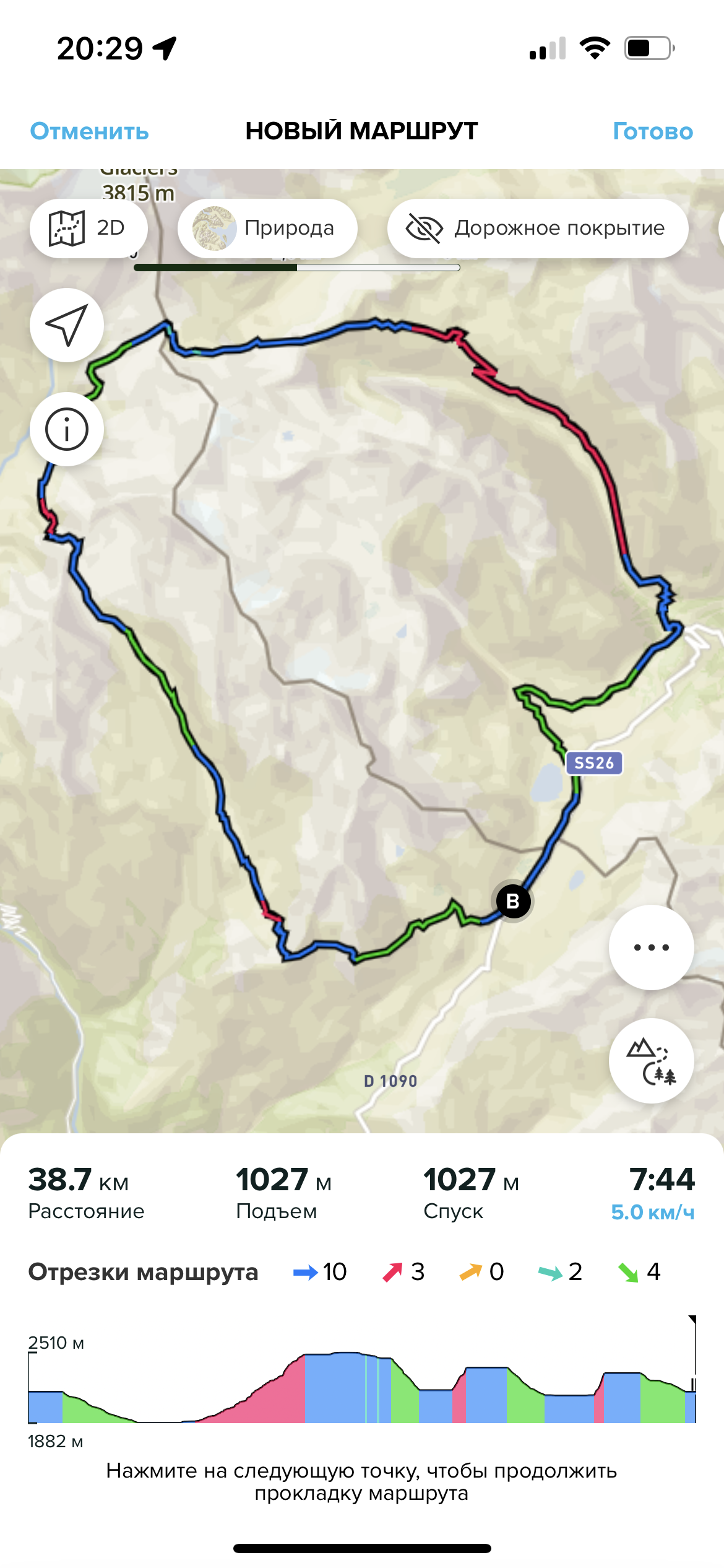

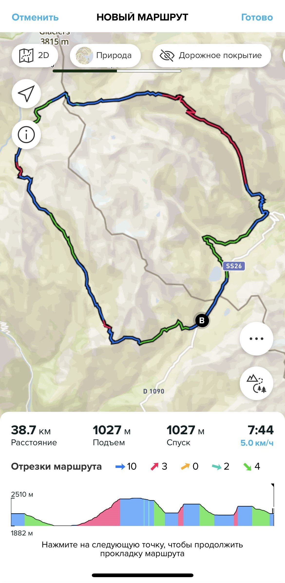

При планировании маршрута в приложении Suunto оно отображает маршрут в виде отрезков, каждый из которых обозначен цветом, исходя из их данных о высоте. Предусмотрено пять следующих категорий отрезков:
  • Плоский
  • Плавный подъем
  • Плавный спуск
  • Подъем
  • Спуск
отрезки маршрута, приложение
