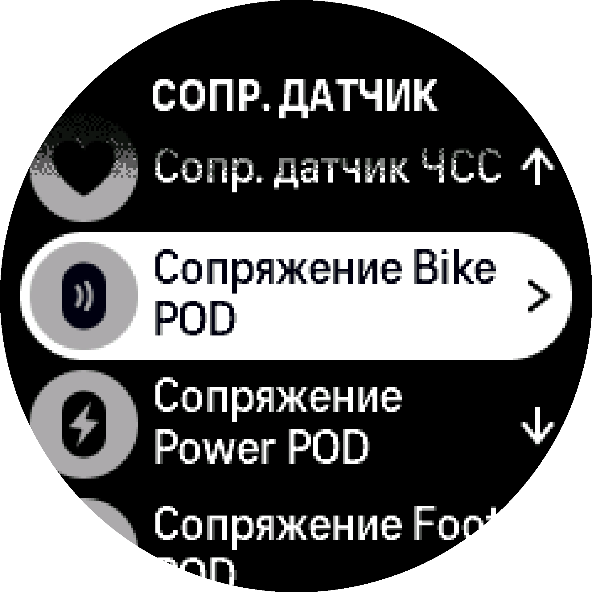

Чтобы выполнить сопряжение с устройством измерения или датчиком:
  1. Перейдите в настройки часов и выберите Подключение.
  2. Выберите Сопр. датчик, чтобы перейти к списку типов датчиков.
  3. Прокрутите вниз, чтобы отобразить весь список и коснитесь типа датчика, с которым нужно выполнить сопряжение.
Список датчиков S9PP
  1. Чтобы выполнить сопряжение, следуйте инструкциям на часах (при необходимости обратитесь к руководству пользователя датчика или устройства измерения), затем нажмите среднюю кнопку для перехода к следующему шагу.

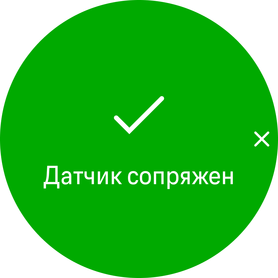

Датчик сопряжен S9PP
Если устройство измерения имеет обязательные настройки (например, длина шатуна для датчика мощности), в ходе сопряжения нужно будет ввести необходимые значения.
После сопряжения устройства измерения или датчика часы выполняют поиск сопряженного устройства сразу при выборе спортивного режима, в котором используются этот датчик.
