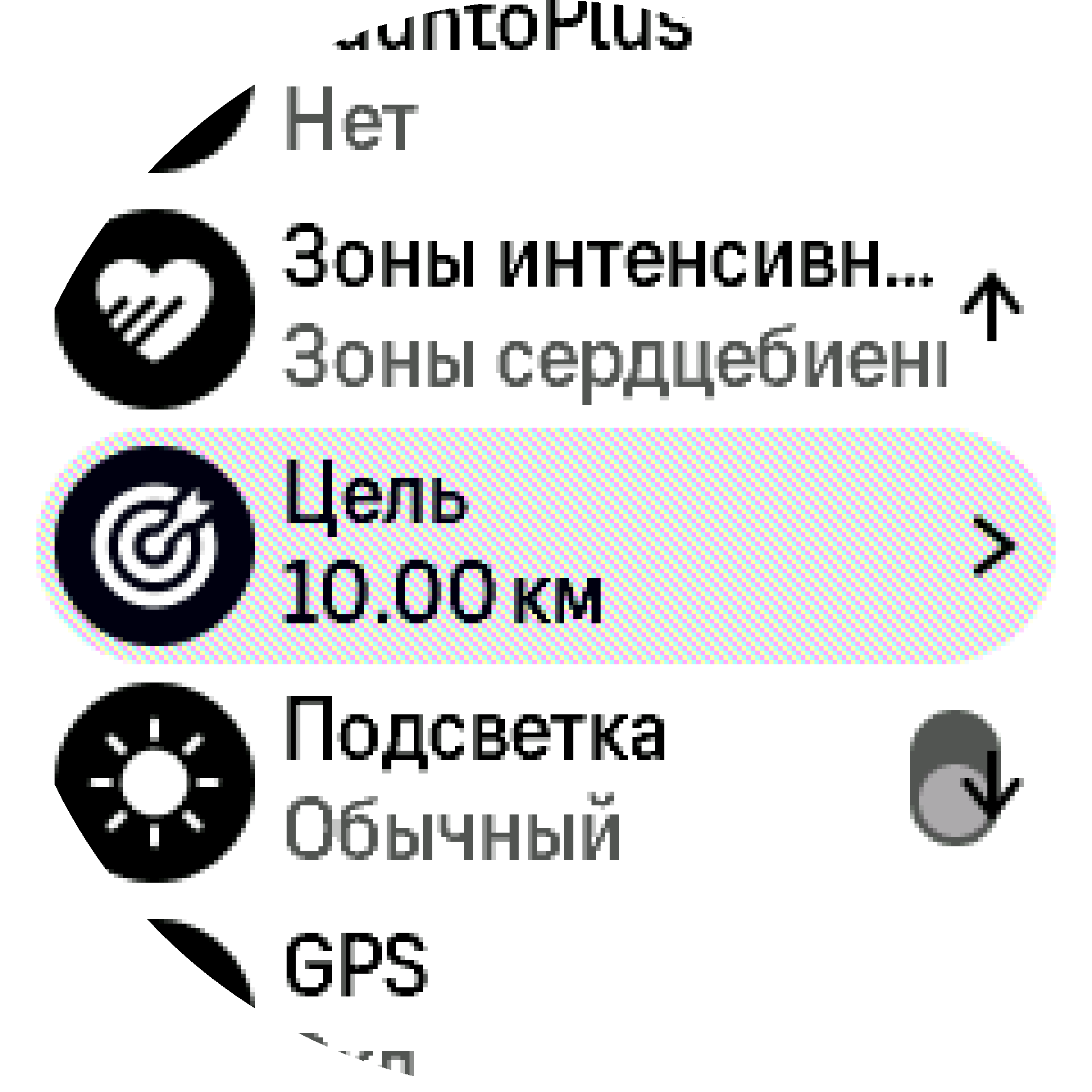

Цели в спортивном режиме S9PP
Чтобы тренироваться с общей целью:
  1. Прежде чем начать запись тренировки, проведите вверх или нажмите нижнюю кнопку и выберите Цель.
  2. Выберите Длительность или Расстояние.
  3. Выберите цель.
  4. Прокрутите вверх и начните тренировку.
После активации общих целей соответствующий индикатор будет отображаться на всех дисплеях с данными, показывая ход выполнения.
