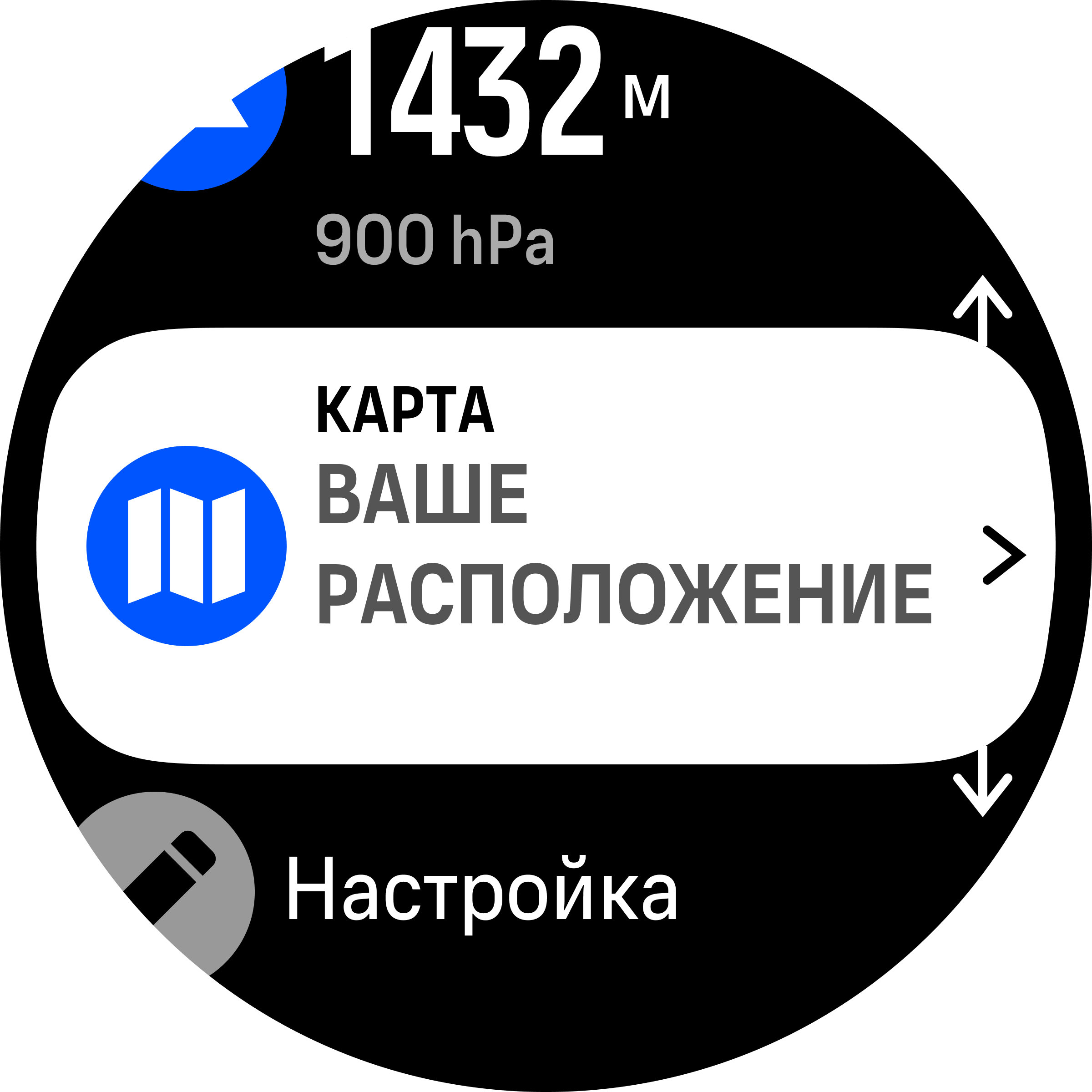

  1. На дисплее часов проведите вверх или нажмите нижнюю кнопку и выберите Карта.
    Пункт меню «Карта»

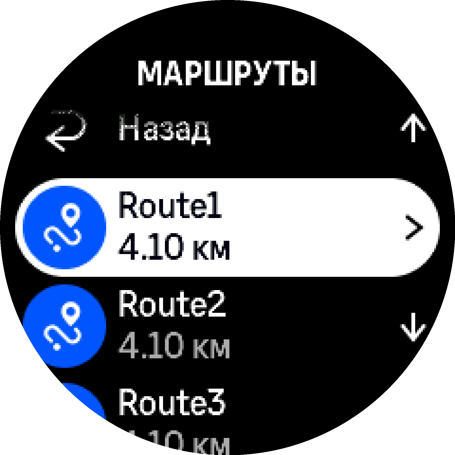

  3. Прокрутите страницу до пункта Маршруты и нажмите среднюю кнопку, чтобы открыть список маршрутов.
  4. Прокрутите до маршрута, навигацию по которому нужно выполнить, и нажмите среднюю кнопку.
    Список маршрутов S9PP
  5. Выберите маршрут, нажав верхнюю кнопку.

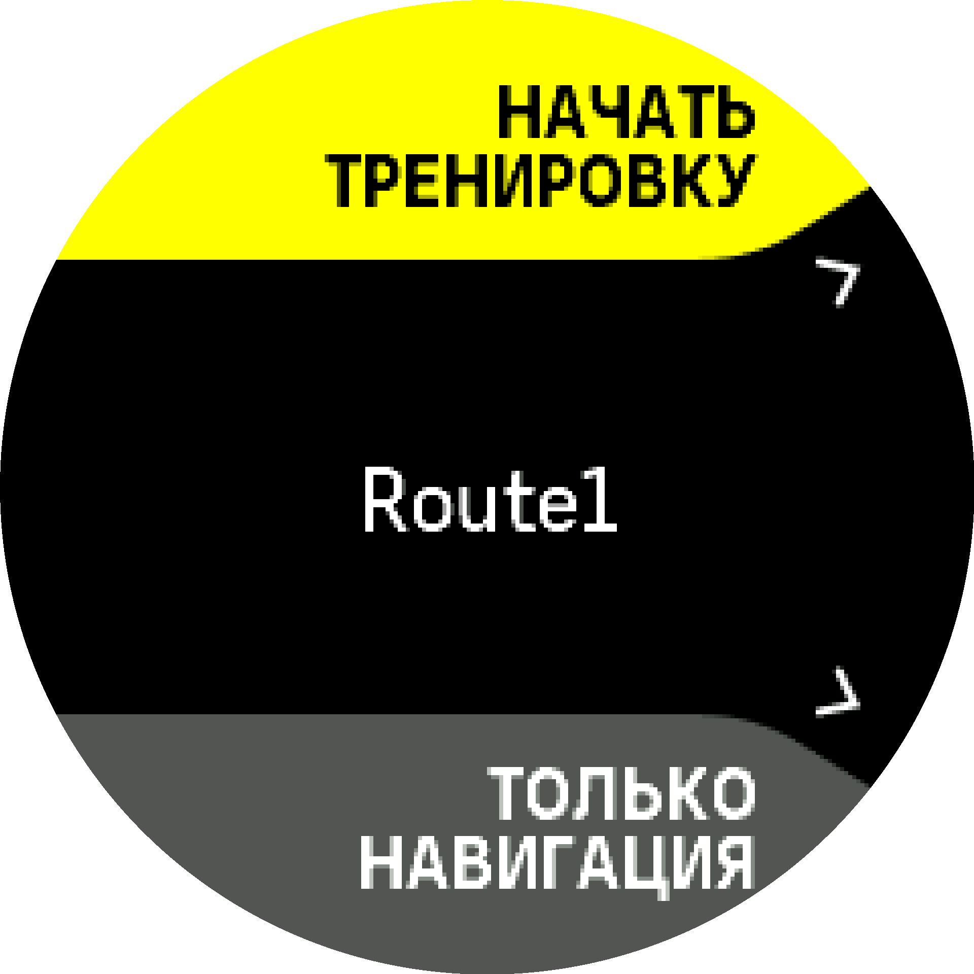

  6. Выберите Начать тренировку, если вы хотите использовать маршрут для тренировки, или Только навигация, чтобы использовать навигацию по маршруту.
    Маршруты для тренировки S9PP
    ПРИМЕЧАНИЕ:
    Если используется только навигация по маршруту, то приложение Suunto не сохраняет данные и не ведет журнал.

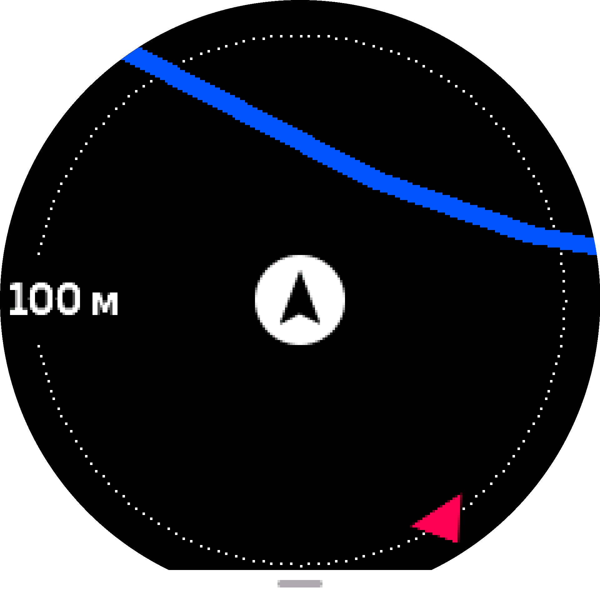

Если офлайн-карты отключены, то будет отображен только маршрут. Держите нажатой среднюю кнопку, чтобы включить/выключить функции увеличения и уменьшения масштаба. Корректируйте масштаб верхней и нижней кнопками.
Масштабирование маршрута S9PP

Часы помогут не сбиться с маршрута в ходе навигации, отображая дополнительные уведомления по ходу движения.
Например, если вы отклонились от маршрута больше чем на 100 м (330 футов), часы уведомят вас об этом и сообщат, когда вы вернетесь на маршрут.
